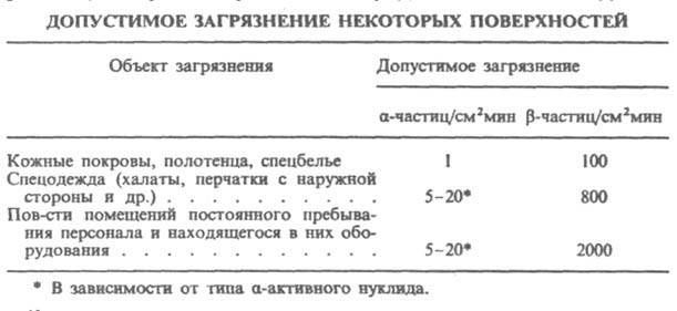

ДЕЗАКТИВАЦИЯ радиохимическая, удаление радиоактивных загрязнений с одежды и тела работающего, а также с пов-сти помещений, лаб. оборудования, посуды. В чрезвычайных ситуациях дезактивация включает удаление радиоактивных загрязнений с дорожных покрытий, пов-стей зданий, автомашин и т. п. Одна из задач дезактивации- перевод радионуклидов, вызывающих загрязнение, в форму, мало подвижную в окружающей среде. Дезактивация должна обеспечить возможно более полное удаление загрязнения с использованием миним. кол-в дезактивирующих материалов. Спецодежда, тампоны, дезактивирующие реагенты, р-ры и оборудование для дезактивации должно быть приготовлено заранее, до начала работы с радионуклидами. Образующиеся при дезактивации материалы и р-ры, загрязненные радионуклидами выше допустимых норм, рассматриваются как радиоактивные отходы и подлежат сдаче на переработку и захоронение. Иногда под дезактивацией понимают перевод радиоактивных отходов в форму, удобную для послед. захоронения. Различают профилактич. и аварийную дезактивацию. Профилактич. дезактивацию выполняют ежедневно после окончания рабочего дня или после завершения работы с данным радионуклидом. К аварийной дезактивации приступают немедленно после аварийного загрязнения радионуклидом. Способы дезактивации различают в зависимости от вида радиоактивного загрязнения, типа радионуклида, его хим. формы и особенностей загрязненного объекта. Конкретные способы должны быть указаны в инструкции по проведению данной работы с радионуклидом. Напр., для дезактивации кожи рук, др. участков тела используют порошок "Защита", спец. дезактивирующие пасты, хозяйственное мыло. Во избежание проникновения радионуклида с пов-сти кожи в глубь организма дезактивацию тела и кожи рук проводят немедленно после обнаружения загрязнения, используя в течение 3-5 мин теплую (не горячую) проточную воду. При дезактивации тела нельзя пользоваться орг. р-рителями, т. к. это способствует проникновению радионуклидов в глубь организма.
Для дезактивации хл.-бум. спецодежды применяют стиральные порошки, а также р-ры, содержащие комплексоны. Стирку проводят в спец. помещении. Пленочную спецодежду дезактивируют с помощью кислых р-ров (напр., 8%-ного водного р-ра НСl). Обувь протирают тампонами, смоченными дезактивирующими р-рами. Дезактивацию пов-сти нержавеющей стали проводят 10%-ным водным р-ром лимонной к-ты или др. кислыми р-рами. Пластмассы, линолеум дезактивируют с помощью орг. р-рителей и кислых водных р-ров. При дезактивации загрязненных пов-стей дорожных покрытий, оборудования, столов и т. п. следует прежде всего определить с помощью дозиметра и отметить границы загрязненного участка и уровни загрязнения на разл. его местах. Удаление радионуклида начинают с участков с наим. загрязнением, постепенно продвигаясь к наиб. загрязненным. Просыпанные радиоактивные порошки перед началом дезактивации увлажняют, затем собирают влажными тампонами. Для аварийной дезактивации дорожных покрытий, пов-стей зданий и т. п. используют обработку водой, спец. р-рами, а также применяют нанесение пленки полимеризующегося в-ва, к-рую далее удаляют вместе с захваченными ею радиоактивными загрязнениями. Дезактивацию проводят до тех пор, пока уровень загрязнения не станет ниже допустимого, установленного нормами радиационной безопасности (табл.). В тех случаях, когда дезактивировать загрязненный объект до допустимых норм не удается, его рассматривают как радиоактивные отходы.
