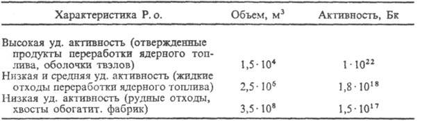

Осн. кол-во радиоактивных отходов образуется в ядерном топливном цикле (ЯТЦ). Суммарное поступление радионуклидов в окружающую среду составляет: в атмосферу 1,3·1016 Бк/ГВт (эл) год (электрич. мощности в год), в гидросферу 3,3·1014 Бк/ГВт (эл) год. В состав газовых выбросов входят в осн. радиоактивные благородные газы 85Кr, 85mКr, 88Кr, 133Хе, 135Хе и небольшие кол-ва (неск. процентов от уровней, допустимых НРБ-76/87) др. радионуклидов (3Н, 14С, 131I, 129I, 90Sr, 89Sr). Оценочные сведения об объемах и общей радиоактивности радиоактивных отходов, накопившихся во всем мире к 1990, приведены в таблице.

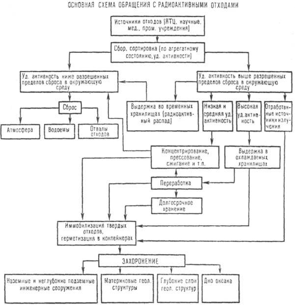

Методы обращения с радиоактивными отходами и их последовательность указаны на схеме. Выделяют 4 осн. подхода к обращению с радиоактивными отходами: 1) очистка от высокоактивных примесей пылегазовых и жидких отходов с последующим сбросом низкоактивных радиоактивных отходов в атмосферу или водоемы, где происходит их разбавление до разрешенных уровней.
2) Сброс жидких радиоактивных отходов низкой и средней активности в фильтрующие колодцы и искусств. подземные полости в глинистых толщах. Таким способом в Хэнфорде (США) до 1959 удалено 1,5·107 м3 жидких радиоактивных отходов общей активностью 1·1017 Бк.
3) Выдержка с целью уменьшения уд. активности во временных хранилищах (от неск. суток до десятков лет) перед переработкой и сбросом в окружающую среду. При временном хранении высокоактивных жидких и твердых радиоактивных отходов предусматривается их принудит. охлаждение. Нарушение режима хранения может иметь катастрофич. последствия. Напр., 29 сентября 1957 близ г. Кыштым (Южный Урал) произошел взрыв емкости с высокоактивными радиоактивными отходами. В результате в атмосферу была выброшена смесь радионуклидов 144Се и 144Pr, 95Zr и 95Nb, 106Ru и 106Rh, 90Sr и 90Y, 137Cs общей активности ок. 7,4·1016 Бк. Общая площадь загрязнения составила (15-23)·103 км2, плотн. загрязне-ния-от 3,7·109 до 1,5·1014 Бк/км2.
4) Переработка радиоактивных отходов с целью уменьшения их объема и проведение работ по изолированию радиоактивных отходов от биосферы. Для жидких радиоактивных отходов используют осаждение, экстракцию, ионный обмен (хим. способы переработки), а также дистилляцию, отверждение (физ. способы). Твердые радиоактивные отходы перерабатывают прессованием, сжиганием, кальцинацией (обжигом при 773-973 К), остатки улавливают и захоранивают. Надежных, абсолютно безопасных способов захоронения твердых радиоактивных отходов нет. Газообразные радиоактивные отходы перерабатывают посредством хим. поглощения (радионуклиды I, Вr, Те), адсорбции, фильтрации, их хранят в баллонах при повыш. давлении.
Конечным продуктом переработки различных радиоактивных отходов являются иммобилизованные твердые радиоактивные отходы в виде компактных блоков. Для иммобилизации и изолирования твердых радиоактивных отходов применяют след. способы: цементирование и битумирование радиоактивных отходов с низкой и средней уд. активностью; высокотемпературный обжиг (кальцинация и суперкальцинация) для получения спеченных частиц; остекловывание с применением боросиликатных (при 1273 К) или фосфатных (при 773 К) стекол, упаковка в контейнеры из нержавеющей стали и свинца.
Длит. хранение переработанных радиоактивных отходов (десятки лет) ведется в траншеях, наземных или неглубоких подземных инженерных сооружениях, снабженных системами контроля за миграцией радионуклидов. Захоронение (на сотни лет) проводят в материковых геол. структурах (подземных выработках, соляных пластах, естеств. полостях) и на дне океана в сейсмически неопасных районах. Как теоретически возможное захоронение радиоактивных отходов рассматривается превращение (трансмутация) долгоживущих радионуклидов в короткоживущие путем облучения в реакторе или на ускорителе (протонное и g-выжигание). Выбор вида захоронения зависит от уд. активности и радионуклидного состава радиоактивных отходов, степени герметизации упаковок и вероятной продолжительности захоронения. Механизмы миграции радионуклидов из мест хранения (или захоронения) в окружающую среду м. б. разными, осн. причина - выщелачивание радионуклидов из упаковок и разрушение контейнеров водой. Скорость выщелачивания считается приемлемой на уровне 10-5 -10-8 г/см2 в сутки, что обеспечивает хранение в течение неск. тысяч лет без загрязнения окружающей среды выше допустимых уровней. Согласно Лондонской конвенции по предотвращению загрязнения моря сбросами отходов и других материалов (1972), запрещен сброс в океан отработавшего ядерного топлива, а также нек-рых др. видов радиоактивных отходов с уд. активностью, превышающей 5·107 Бк/кг (a-излучатели), 2·1010 Бк/кг (b-и g-излучатели с периодом полураспада Т1/2 более 1 года, кроме трития), 3·1012 Бк/кг (для трития и b- и g-излучателей с Т1/2 менее 1 года). В настоящее время б. ч. высокоактивных радиоактивных отходов, образующихся при переработке ядерного топлива в разл. странах, хранится либо в виде жидкостей (кислых или щелочных), либо в виде солевых концентратов в резервуарах из нержавеющей стали (кислые р-ры) или из низкоуглеродистой стали (щелочные р-ры).
