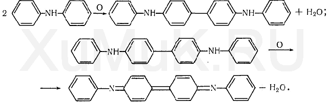

Для проверки полноты денитрации минерализатов проводят реакцию с раствором дифениламина (0,5 г дифениламина растворяют в 100 г концентрированной серной кислоты и прибавляют 20 мл дистиллированной воды). На предметное стекло или на фарфоровую пластинку с углублением наносят 1—2 капли мине-рализата, к которому прибавляют 1 каплю указанного выше раствора дифенламина в серной кислоте. При наличии азотной, азотистой кислот или оксидов азота в минерализате появляется синяя окраска. Эта реакция основана на окислении дифениламина азотной кислотой и продуктами ее разложения. Вначале при окислении дифениламина образуется бесцветный дифенилбензи-дин, при окислении которого образуется соединение, имеющее синюю окраску:
Денитрация считается оконченной тогда, когда реакция минерализата с раствором дифениламина будет отрицательной. Если от прибавления раствора дифениламина к минерализату он окрашивается в синий цвет, то денитрацию проводят повторно.
