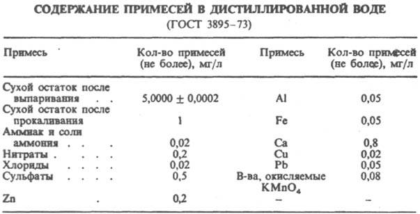

ДИСТИЛЛИРОВАННАЯ ВОДА, вода, очищенная от растворенных в ней минер. солей, орг. в-в и др. примесей путем дистилляции. Требования к дистиллированной воде: рН 5,4-6,6, r при 20 °С не менее 2.105 Ом.м (ГОСТ 6709-72); о допустимых кол-вах примесей см. табл. Дистиллированную воду обычно получают в перегонных аппаратах, изготовленных из высококачеств. стекла или стали. Аппараты производительностью 5-20 л/ч наз. пураторами.
