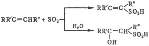

Легко реагируют с SO3 и его комплексами алкены, которые образуют в зависимости от структуры и условий b- или d-сультоны (см. Сулътоны) либо a,b- или b,g-ненасыщ. сульфокислоты, а также b-гидроксисульфокис-лоты, напр.:

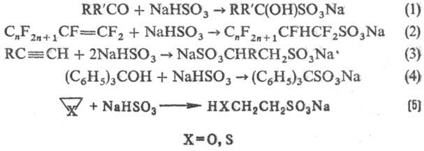

Для сульфирования орг. соединений широко используют H2SO3 и ее производные. Гидросульфиты присоединяются к альдегидам и кетонам (р-ция 1), а также в условиях радикального инициирования к алкенам и алкинам (2,3); взаимод. с трифенил- и три(n-толил)карбинолами (4); реагируют с оксиранами, тииранами с раскрытием кольца (5):

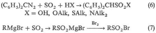

Диазоалканы сульфируют SO2 в присутствии воды, спиртов, тиолов и аминов (6), последоват. действие SO2 и галогена на реактивы Гриньяра приводит к сульфонил-галогенидам (7):

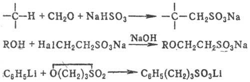

К косвенным методам сульфирования относят сульфометилирование, сульфоэтилирование и т.д., напр.:
