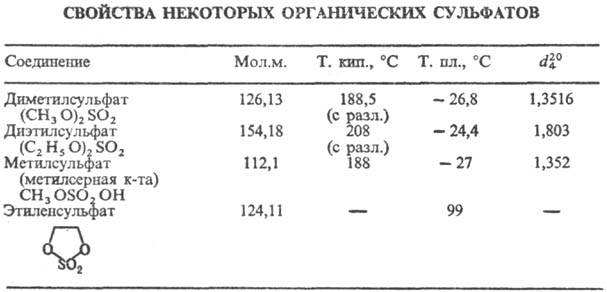

Сульфаты органические-высококипящие жидкости или твердые в-ва (см. табл.); алкилсульфаты и их соли, а также низшие диалкил-сульфаты раств. в воде.

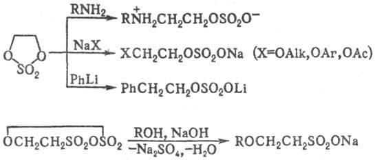

Сульфаты органические реагируют с нуклеоф. реагентами с разрывом связи С—О, благодаря чему они широко используются в орг. синтезе в качестве алкилирующих агентов для спиртов (алкоголятов), тиолов, аминов, амидов и солей карбоновых к-т, галогенидов металлов, металлоорг. соединений (карб-анионов), ароматич. соединений и т. п. В диалкилсульфатах быстро реагирует одна алкильная группа; уходящая группа ROSO2O- относительно инертна. Наиб. высокой реакц. способностью обладают циклические сульфаты органические, напр. этилен-сульфат применяют в орг. синтезе для введения группы CH2CH2OSO2O, карбилсульфат (этан-р-дисультон)-в качестве сульфоэтилирующего реагента:

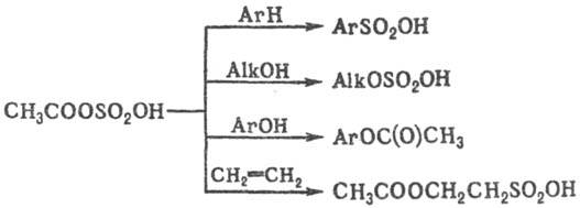

Ацилсульфаты в чистом виде не выделены (за исключением перфторацилсульфатов), однако они применяются в качестве промежуточных продуктов в орг. синтезе. Напр., ацетилсульфат в зависимости от природы субстрата проявляет сульфирующее (ароматич. и гетероциклич. соед., кетоны), сульфатирующее (спирты), ацетилирую-щее (амины, фенолы) или смешанное действие (алкены), напр.:

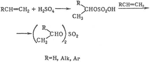

1) Сульфатирование алкенов Н2SО4-пром. метод синтеза алкил- и диалкилсульфатов. Присоединение H2SO4 происходит по правилу Марковникова:
трет-Алкилсульфаты в этих р-циях вьщелить не удается; при гидролизе реакц. массы образуются соответствующие третичные спирты.

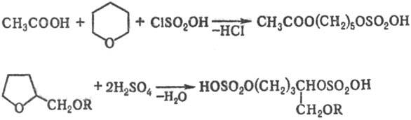

3) Расщепление простых эфиров при действии на них H2SO4 или галогенсульфоновых к-т, напр.:
Взаимод. простых эфиров с SO3 приводит к диалкилсуль-фатам (р-ция протекает через стадию образования комплекса), напр.:
Этот способ применяют также для синтеза циклических сульфатов органических, напр.:

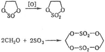

5) Циклические сульфаты органические получают: окислением циклич. сульфитов; р-цией SO3 с формальдегидом или др. альдегидами, не имеющими a-H-атома; фотохим. присоединением SO2 к o-хинону или его аналогам, напр.:
