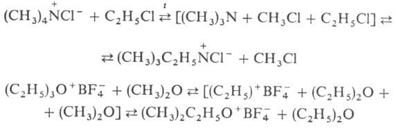

К др. типу р-ций относится
переалкилирование ониевых солей. Напр., соли тетраалкиламмония способны переносить алкильную
группу в молекулу алкилгалогенидов в результате последоват. обратимых процессов
разложения и нуклеоф. замещения, а соли триалкилоксония, обладающие сильными
алкилирую-щими св-вами, переносят алкильную группу в молекулу простого эфира:
