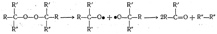

Перекиси, как и гидроперекиси, легко распадаются. Первая стадия термического распада перекисей, по-видимому, аналогична первой стадии распада гидроперекисей:
Действительно, из перекиси трет-бутила образуются в конечном счете значительные количества ацетона и этана.
