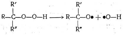

При термическом разложении гидроперекисей сначала, по-видимому, образуются свободные радикалы
которые могут являться инициаторами некоторых цепных реакций, например реакций полимеризации винильных соединений или диенов. В качестве такого инициатора в технике применяется гидроперекись трет-бутила.

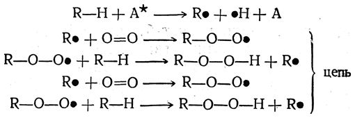

Установлено, что во многих (если не в большинстве) случаях гидроперекиси алкилов являются первичными продуктами окисления кислородом органических веществ.
Более шестидесяти лет назад (1897) А. Н. Бах высказал впервые мысль о том, что окисляющая молекула кислорода не разрывается на отдельные атомы, а присоединяется как одно целое к окисляемому веществу. Сейчас вопрос о механизме окисления углеродистых соединений, по-видимому, близок к выяснению. Оказывается, что окислительные процессы являются цепными реакциями, чувствительными к малейшим посторонним примесям, и, по-видимому, протекают таким образом:
Здесь А* возбужденная молекула инициатора цепной реакции.
Все конечные продукты окисления являются продуктами дальнейших превращений первичных гидроперекисей.
