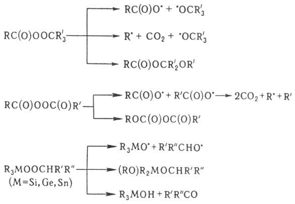

При термолизе пероксиэфиров, несимметричных диацилпероксидов, пероксидов, содержащих a-H-атомы, а также элементоорг. пероксидов наряду с гомолизом происходят перегруппировки, напр.:

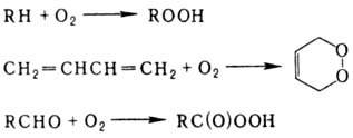

Автоокисление углеводородов приводит к гидроперокси-дам и пероксидам, а автоокисление альдегидов - к перокси-кислотам:

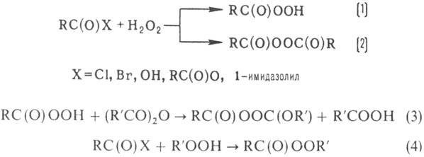

Ацилирование H2O2, ROOH и их солей к-тами, ангидридами, хлорангидридами и др. в присут. к-т и оснований приводит к образованию пероксикислот (р-ция 1), диацилпероксидов (2, 3), пероксиэфиров (4):

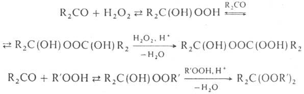

При взаимод. карбонильных соед. с H2O2 или гидропе-роксидами в зависимости от условий получают разл. пероксиды, напр.

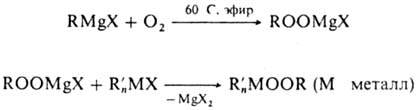

Элементоорг. пероксиды получают автоокислением эле-ментоорг. соед. Mg и Tl; пероксидные соед. Mg можно применять для синтеза других пероксидов:
