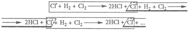

и предложил след, механизм цепных реакций с участием Сl2. Поглощение
фотона приводит к образованию из молекулы С12 двух атомов
к-рые вступают последовательно в р-ции:
Суммирование р-ций 7 и 2 дает брутто-р-цию,
к-рая отражает стехиометрию превращения Н2 + С122НС1.
Атом
образовавшийся в р-ции 2, идентичен атому
вступившему
в р-цию 7, поэтому последовательность р-ций можно представить в виде, иллюстрирующем
наглядность термина "цепные реакции":

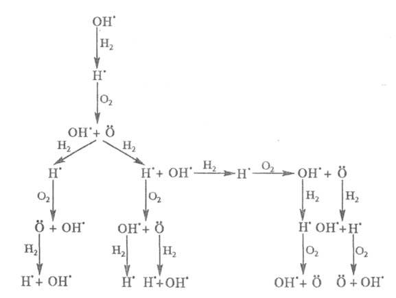

В нек-рых цепных реакциях в одной или неск. элементарных
стадиях происходит увеличение числа активных частиц, что приводит к разветвлению
цепей; такие цепные реакции наз. разветвленными.

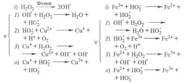

Продолжение цепи м. б. проиллюстрировано
на примере процессов фотохим. разложения Н2О2 в присут.
ионов Cu2+ и каталитич. разложения Н2О2
при добавлении в р-р ионов Fe3+, к-рые имеют схожие цепные механизмы
(переносчики цепи -
и Сu+ или Fe2+):

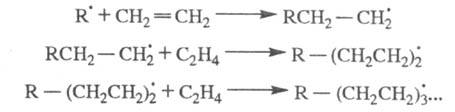

Для радикальной полимеризации олефинов:

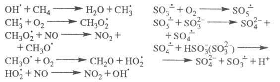

Многие атмосферные процессы относятся к
цепным реакциям. Напр., в процессах соокисления метана и NO, образования H2SO4
в облачных каплях, содержащих
(кислотные дожди), ЦПЦ имеют вид:

вошли и др. частицы: бирадикал(окисление
Н2), ионы переходных металлов в нестабильных (для условий опыта)

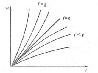

Различают два режима протекания процесса;
нестационарный, соответствующий периоду роста скорости w, и стационарный,
при к-ром п и w имеют постоянные значения. Характерные значения
kо - десятки с-1, поэтому, согласно (2), период
нестационарности характеризуется обычно долями секунды.

w. Так, для вышеупомянутого разложения Н2О2
в присуг. ионов Сu2+ при освещении светом интенсивности I
Отсюда

До тех пор пока g > f, будет наблюдаться цепная реакция, кинетика
к-рой не отличается от неразветвленных цепных реакций. С ростом f в соответствии
с (2) п будет нарастать до все более высоких стационарных значений:
п = wi /(g -f).
Если же f станет больше
g, т.
е. станет
положит. величиной, решением ур-ния (5) будет выражение:
Выражение для скорости цепных реакций, известное как ур-ние Семенова, имеет вид:
т. е. концентрация активных частиц не принимает
стационарного значения, а непрерывно нарастает, как и пропорциональная
ей скорость цепной реакции, переходящей в самовоспламенение. Условие g = f ,
или=0
- граничное для перехода от стационарного режима разветвленно-цепного процесса
к нестационарному, протекающему с самоускорением (рис. 1). Чем быстрее
р-ция, чем больше концентрация активных частиц, тем сильнее ускоряется
р-ция. Т. обр., для разветвленных цепных реакций реализуется положит. oбратная связь.
Рис. 1. Динамика разветвленного
цепного процесса при различных соотношениях факторов обрыва и разветвления
цепи (соотв. g и f,=f
g); w - скорость цепной р-ции, t - время.
Переход от стационарного к нестационарному
протеканию цепной реакции может происходить как при увеличении
f, так и при
уменьшении g. Очевидно, что чем ближе условия к граничному f
= g, тем меньшие изменения f или g
могут привести
к срыву и переходу р-ции в режим самоускорения.
Наиб. детально изучено разветвление-цепное
окисление Н2 в смеси с О2. Р-ция инициирования
продолжение цепи определяется р-циями:
Суммарная р-ция:
т. е. в ЦПЦ не только образуется продукт
Н2О и регенерируются переносчики цепи,
но и возникают еще два переносчика цепи
и
Каждый
из переносчиков цепи может либо погибнуть в р-циях обрыва, либо начать
новое звено цепи, с образованием еще большего числа переносчиков цепи.
Приведенная ниже схема развития цепного процесса в условиях, когда f
g, наглядно иллюстрирует явление разветвления цепи:

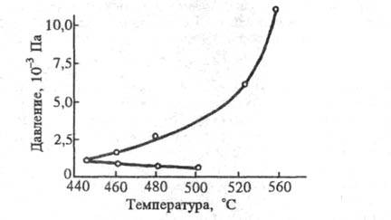

С ростом т-ры Т область воспламенения
- разность между р2 и р1
- расширяется, т. к. фактор f, характеризующий энергоемкую р-цию
разветвления, возрастает с ростом Т значительно, а фактор g от
Т
зависит слабо. В случае понижения Т и р2при
нек-рой Т значения pl и р2становятся
одинаковыми. Зависимости pl и р2
от T образуют характерный полуостров воспламенения (рис. 2). Контур
этого полуострова может изменяться при изменении условий опыта. Так, при
увеличении отношения S/V, напр. введением в сосуд стержней, g
возрастает
и происходит повышение нижнего предела р1как ф-ции Т.
Тот же эффект проявляется при уменьшении диаметра сосуда, т. е. увеличении
S/V. Разбавление смеси инертным газом затрудняет диффузию активных
частиц к стенке и одновременно повышает долю тримолекулярных столкновений
из-за роста общего давления. В результате происходят уменьшение g в
области нижнего предела самовоспламенения и рост g в области верхнего
предела. При введении ингибитора контур полуострова воспламенения изменяется,
нижний предел повышается, верхний - понижается.

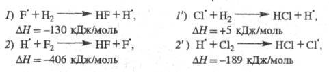

состояний в самоускорении разветвленно-цепных р-ций была выявлена для высокоэкзотермич.
р-ции
Н2 + F2
2HF;
-537 кДж/моль
Аналогичная р-ция Н2 + С122НС1
протекает как неразветвленный процесс. В отсутствие светового воздействия
для обеих р-ций инициирование происходит на стенке сосуда: (Х2
+ S
X2S
SX +
и в объеме (Х2 + М
М + 2Х), где X - С1 или F. Большая разница энергий связи F — F (159 кДж/моль)
и Н — F (565 кДж/моль) определяет еще один канал образования атомарного
F:
Для аналогичной р-ции с участием С12
необходимо затратить 248 кДж/моль, т. е. такая р-ция практически не происходит.
Р-ции продолжения цепи для обеих систем подобны:
Энергия, выделяющаяся в р-циях 7,2 и 2',
частично переходит в энергию колебат. возбуждения продуктов - соотв. HF
и НС1. При последующих соударениях избыточная колебат. энергия рассеивается
- переходит в поступат. и вращат. энергию мн. других частиц.
Имеются, однако, две возможности перехода
колебат. энергии в хим. энергию активных частиц. Если энергия возбуждения
конечного или промежут. продукта достаточна для его распада на активные
частицы, может пойти р-ция размножения частиц. В рассматриваемых р-циях
такая возможность отсутствует, т. к. соответствующие энергии связи составляют
565 (для Н — F) и 431 кДж/моль (для Н — С1), т. е. они больше, чем тепловые
эффекты р-ций соотв. 2 и 2'.
Вторая возможность - передача энергии
колебат. возбуждения продукта на частицу реагента. Такая передача тем вероятней,
чем ближе значения энергий колебат. возбуждения сталкивающихся частиц.
Для рассматриваемых частиц колебат. кванты таковы (в кДж/моль):
Энергии колебат. возбуждения близки лишь
для пары HF-H2. Между этими частицами может протекать реакция
(значок v означает колебат. возбуждение). Частица
как и Н2, реагирует с F2, но для р-ции
тепловой эффект составляет не +30, а -22,7 кДж/моль, а ее константа скорости
примерно в 107 больше, чем для р-ции невозбужденного Н2.

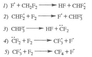

Энергетич. разветвление цепей было открыто
в 1963 Семеновым. Впоследствии было обнаружено энергетич. разветвление
цепей без передачи энергии колебат. возбуждения. Так, для р-ции CH2F2
+ 2F2
CF4 + 2HF был установлен механизм разветвления цепей в результате
распада промежут. в-ва, образующегося в состоянии колебат. возбуждения:
Суммарная р-ция:
