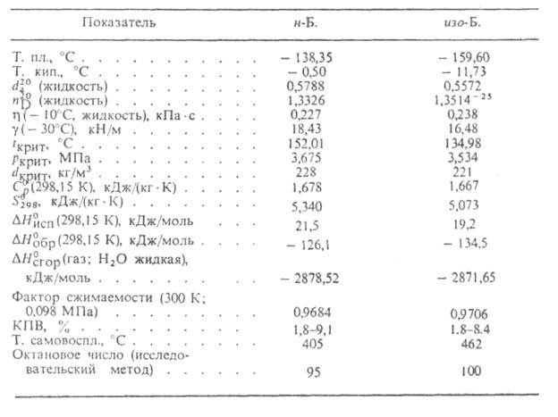

НЕКОТОРЫЕ СВОЙСТВА БУТАНОВ
Бутаны-типичные насыщенные алифатич. углеводороды. Содержатся в газовом конденсате и нефтяных газах в кол-вах (в зависимости от месторождения, % по массе): н-бутан-0,12-6,54 и 0,16-12,1, изо-бутан-0,56-0,72 и 0,27-6,01 соотв. В пром-сти бутаны выделяют из указанных прир. источников и из продуктов каталитич. крекинга и гидрокрекинга нефтяных фракций с послед. ректификацией. В пром-сти изо-бутан получают также из н-бутана; осн. способ - каталитич. изомеризация: н-бутан1064-30.jpg изо-бутан [k1 1,27 (400 К) и 0,84 (500 К)]. Р-цию осуществляют в газовой фазе (150-200°С, 1,4-2,8 МПа; кат. - Pt на носителе; выход 58-60% по объему за проход) или в жидкой фазе (50-130°С, 2,1 МПа; кат. - А1С13; выход 60%). В наиб. распространенном процессе из бутановой фракции выделяют изо-бутан, а н-бутан смешивают с Н2, нагревают и подвергают изомеризации в газовой фазе. Из продуктов р-ции извлекают изо-бутан после охлаждения и отделения фракции, содержащей Н2, к-рую возвращают в реактор. В отечественном процессе изомеризацию н-бутана осуществляют в жидкой фазе при 180-220 °С, давлении 3,5-4,0 МПа, мольном соотношении Н2:н-бутан = = 1:1; выход изо-бутана за проход1064-31.jpg49% (по массе). На про-из-во 1 т изо-бутана расходуется 1,109т бутановой фракции, 0,0105 т Н2.
