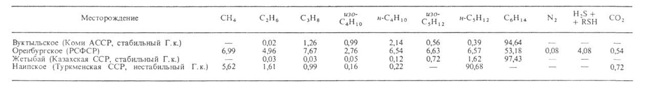

Табл. 1.-СОСТАВ ГАЗОВЫХ КОНДЕНСАТОВ ОСНОВНЫХ МЕСТОРОЖДЕНИЙ СССР (% по массе)

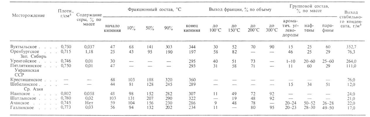

Табл. 1-ХАРАКТЕРИСТИКА ГАЗОВЫХ КОНДЕНСАТОВ РЯДА МЕСТОРОЖДЕНИЙ СССР
Содержание жидких компонентов в 1 м3 газа для разл. месторождений колеблется от 10 до 700 см3. Др. характеристики конденсатов нек-рых месторождений СССР приведены в табл. 2.
