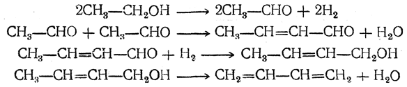

Первым технически целесообразным путем получения бутадиена из спирта является способ С. В. Лебедева, впервые осуществленный в промышленных масштабах в СССР в 1932 г. и в дальнейшем получивший широкое распространение. По С. В. Лебедеву спирт непосредственно превращается в бутадиен при пропускании его паров при 400—500° С над катализатором, обладающим одновременно дегидрирующим и дегидратирующим действием. Суммарно процесс выражается уравнением
Вероятно, механизм этой реакции (М. Я. Каган, Ю. Д. Горин) таков:

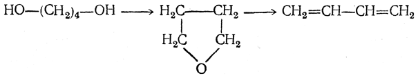

3. Дегидратация 1,4-бутандиола в дивинил либо непосредственно
либо с промежуточным выделением тетрагидрофурана
