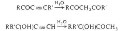

Гидратация ацетиленкетонов приводит к b-дикетонам, ацетиленовых спиртов - к гидроксикетонам, напр.:
