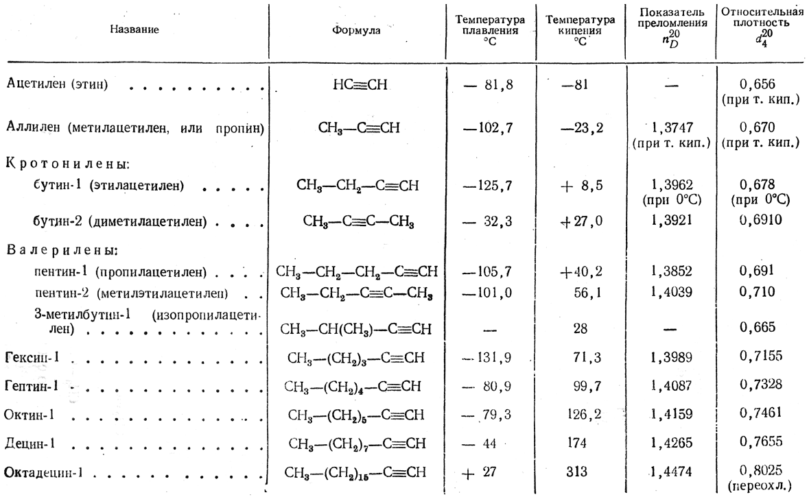

Таблица 18. Ацетиленовые углеводороды

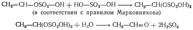

4. Присоединение воды. Вода легко присоединяется к ацетиленовым углеводородам под действием разных катализаторов, но особенно легко — в присутствии солей окиси ртути в сернокислотном растворе (М. Г. Кучеров, 1881). При этом из ацетилена получается уксусный альдегид, а из гомологов ацетиленакетоны:
При присоединении воды, вероятно, сначала получается спирт этиленового ряда
изомеризуюшийся затем в альдегид.

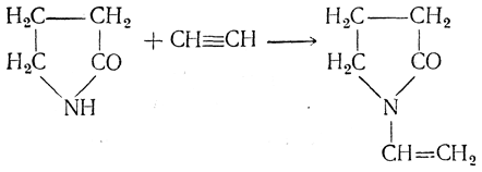

Винилироваться могут и другие соединения, содержащие подвижный атом водорода. Например, при винилировании бутиролактама винильная группа оказывается у атома азота, образуя N-винилпирролидон:
Полимеризацией этого винильного мономера получается поливинилпирролидон, называемый также гомовинилом, коллидином или перистоном, применяемый взамен плазмы при переливании крови. Эта синтетическая плазма может быть использована при любой группе крови, а кроме того, может храниться неограниченно долго

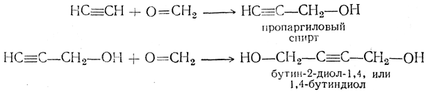

6. Присоединение альдегидов и кетонов. Ацетилен под небольшим давлением в присутствии некоторых смешанных катализаторов, содержащих, кроме меди, например, висмут, способен присоединяться к альдегидам. Так, при взаимодействии с формальдегидом (водным раствором) образуются спирты ацетиленового ряда:

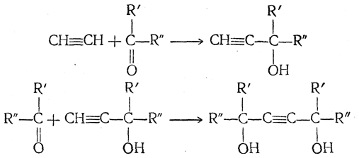

Аналогично могут идти синтезы и с другими альдегидами. Присоединение ацетилена к кетонам под влиянием амида натрия, а еще лучше в присутствии порошкообразного едкого кали (А. Е. Фаворский) протекает по схеме:

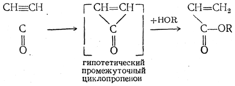

Эти реакции часто называют алкинольными синтезами. 7. Присоединение окиси углерода. Реакция ацетилена с окисью углерода может быть изображена схемой:
В присутствии воды образуется акриловая кислота, в присутствии спиртовэфиры акриловой кислоты. Эти реакции идут в кислых растворах в присутствии карбонила никеля Ni(CO)4 или никелевых солей, обычно под давлением.
