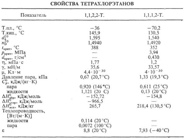

ТЕТРАХЛОРЭТАНЫ, мол. м. 167,85. Различают 1,1,2,2-тетрахлорэтан СНСl2СНСl2 и 1,1,1,2-тетрахлорэтан ССl3СН2Сl; бесцв. жидкости (см. табл.) со сладковатым запахом; хорошо раств. во мн. орг. р-рителях. Для 1,1,2,2-тетрахлорэтана р-римость в воде (% по массе): 0,13 (20 °С), 0,34 (55,6 °С), р-римость воды в 1,1,2,2-тетрахлорэтане 0,11 (25 °С); образует азеотропную смесь с водой (т. кип. 93,7 °С, 29,3% Н2О по массе); энергии связей (кДж/моль) С—H 409,2, С —Сl 310,9, С —С 352,7. Для 1,1,1,2-тетрахлорэтана р-римость в воде (% по массе): 0,109 (20 °С), 0,125 (50 °С), р-римость воды в 1,1,1,2-тетрахлорэтане 0,056 (25 °С); энергии связей (кДж/ моль): С—H (для группы СН2С1) 409,29, С —Сl (для СС13 и СН2С1) соотв. 293,7 и 335,1, С —С 336,8.
