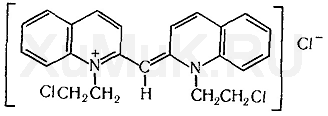

Реакция с хинолином. Для обнаружения 1,2-дихлорэтана в технических жидкостях применяют реакцию с хинолином. При нагревании дихлорэтана с хинолином образуется цианиновый краситель:
Выполнение реакции. В пробирку вносят 0,2—0,3 мл свежеперегнанного хинолина, прибавляют каплю исследуемой жидкости или каплю этой жидкости в толуоле. Смесь нагревают на пламени газовой горелки или на глицериновой бане (около 200 °С) в течение 3—4 мин. При медленном нагревании появляется бурая или буровато-красная окраска. При быстром нагревании жидкость приобретает синевато-красную окраску. Кроме 1,2-дихлорэтана при нагревании с хинолином дают окраску хлористый, бромистый и йодистый этил. Не дают окраски хлороформ, хлоралгидрат, четыреххлористый углерод, 1,1-дихлорэтан (хлористый этилиден) и др.
