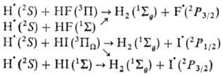

В простых случаях методы квантовой химии позволяют рассчитывать поверхность потенциальной энергии (ППЭ), по к-рой идет р-ция. В более сложных случаях возможно установление только одного из профилей ППЭ, отображающего вид координаты р-ции. Современные расчетные и эксперим. методы позволяют установить более сложное протекание элементарных р-ций, чем это представлялось ранее. Напр., р-ции типа3015-1.jpg , где X - F или I, могут идти с участием разных электронных состояний частиц:

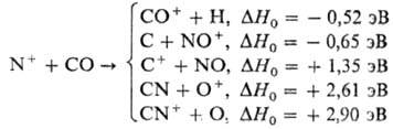

При изучении элементарных р-ций даже простейших частиц методом мол. пучков выявляется наличие неск. каналов протекания р-ции со своими энтальпиями DH0 и сечениями:

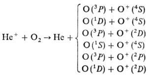

Установлено, что р-ция Не+ + О2 3015-4.jpgНе + О + О+ идет одновременно по шести каналам с образованием атома О и иона О+ в разных электронных состояниях. Те же результаты были получены методом ион-циклотронного резонанса:

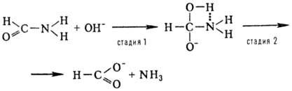

продукты. Напр., р-ции Cs + SF6, Cs + + RbCl идут через образование долгоживущего комплекса сталкивающихся частиц. Это служит указанием на существование на ППЭ вдоль реакц. пути глубокой "ямы". Особенно характерно образование долгоживущих промежут. комплексов для р-ций в р-ре. Напр., р-ция формамида с гидроксид-ионом идет с образованием промежут. тетраэд-рич. комплекса:
В газовой фазе стадия 1 не имеет энергетич. барьера, стадия 2 обладает таким барьером; в воде обе стадии имеют примерно одинаковые энергетич. барьеры. В этом случае следует говорить о двух элементарных р-циях. Превращение тетраэдрич. комплекса в продукты идет как "концертная р-ция", в ходе к-рой одновременно (в один акт) образуется связь N—Н и разрываются связи О—Н и С—N.
