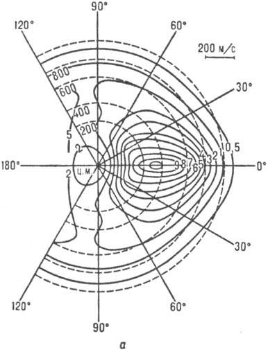

Измерения распределения частиц-продуктов по скоростям и углам рассеяния позволили установить существование разл. типов р-ций. Для нек-рых р-ций угловые распределения продуктов оказались асимметричными в координатах центра масс, т.е. частицы продуктов разлетаются преим. в определенном направлении. Это означает, что время протекания таких р-ций порядка длительности столкновений 10-13-10-15 с. Их наз. п р я м ы м и р е а к ц и я м и, т.к. при этом не происходит образования комплекса сталкивающихся частиц. Различают прямые р-ции срыва (срывные р-ции) и прямые р-ции рикошета (рикошетные р-ции). Для р е а к ц и й срыва характерны большие сечения и рассеяние продуктов в переднюю полусферу области взаимод., как показано на рис. а. Кинетич. энергия продуктов не превышает кинетич. энергии реагентов, причем осн. часть выделяемой при р-ции энергии расходуется на возбуждение внутр. степеней свободы частиц продуктов - сильное колебат. и сравнительно слабое вращат. возбуждение. Типичным примером срыва служит р-ция К + I2 3024-22.jpg KI + I, на рис. а показана контурная диаграмма эксперим. распределений молекул KI относительно угла рассеяния 6 (угол между направлением разлета и направлением вектора скорости сталкивающихся частиц); видно преим. рассеяние продуктов р-ции вперед по отношению к направлению вектора скорости атома К.

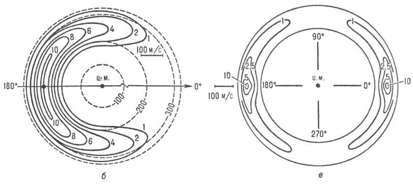

Контурные диаграммы интенсивности углового распределения
Контурные диаграммы интенсивности углового распределения продуктов для р-ций К + I23024-17.jpgKI + I (а), К + CH3I3024-18.jpgKI + СН3 (б) и Hg + I2 3024-19.jpgHgI + I (в) в системе координат центра масс (ц. м.). Указаны углы рассеяния (град) и скорости сталкивающихся частиц (м/с). Контурные линии изображают детальное дифференц. сечение р-ций.
В р е а к ц и я х р и к о ш е т а (напр., К + CH3I 3024-23.jpg KI + СН3) продукт KI "рикошетирует", как если бы сталкивающиеся частицы были твердыми шарами. При этом угловое распределение продукта ограничивается преим. задней полусферой (рис. б)и практически вся энергия взаимод. реализуется в виде поступат. энергии продуктов.
Контурные карты интенсивности рассеяния продуктов для нек-рых атомно-мол. р-ций обладают симметрией относительно направления, отвечающего углу q = 90°. Наличие этой симметрии указывает на образование промежут. комплекса сталкивающихся частиц. В случае р-ций, идущих через образование долгоживущего комплекса, распределение продуктов характеризуется наличием двух максимумов. Так, при р-ции Hg + I2 3024-24.jpg HgI + I продукты рассеиваются "вперед" и "назад" (рис. в). Возможно также образование короткоживущего промежут. комплекса, время жизни к-рого определяется одним или неск. колебаниями.
