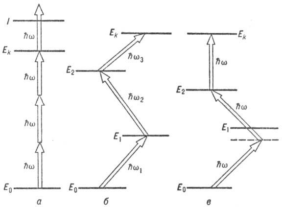

Многофотонные процессы классифицируют по типу возбуждения. Атом (молекула) может резонансно поглотить одновременно п фотонов, если их суммарная энергия равна разности энергий начального (E0) и конечного (Eк)состояний (рис. 1,a). Вероятность такого поглощения пропорциональна интенсивности света в n-й степени. Процесс легко реализуется при облучении лазерными импульсами для п = 2 (см. Двух-квантовые реакции), т.к. требует интенсивностей ~ 10б-109 Вт/см2. Для трехквантовых процессов (n = 3) требуются более высокие интенсивности света (~ 108-1011 Вт/см2) и т. д. В столь интенсивном поле атом или молекула из конечного состояния дискретного спектра обычно быстро переходит в ионизац. непрерывный спектр (континуум); соответствующий (п + 1)-фотонный процесс наблюдается по возникновению в системе заряженных частиц (электронов или ионов). В случае молекул часто происходит их фрагментация и наблюдается масс-спектр молекулярных и фраг-ментных ионов и радикалов.
Атом (молекула) может резонансно поглотить п фотонов с гораздо большей вероятностью, поднимаясь по "лестнице" последоват. квантовых уровней (рис. 1,б). Т. наз. многоступенчатое резонансное возбуждение молекул возможно в многочастотном лазерном излучении, если частоты лазеров настроены точно на частоты последоват. квантовых переходов. Т. к. времена жизни промежут. квантовых состояний конечны (обычно от 10-6 до 10-11 с), то лазерные импульсы могут воздействовать на атом (молекулу) поочередно, если длительность импульсов и интервал времени между ними меньше времени жизни соответствующего состояния. Если все лазерные импульсы воздействуют одновременно, наряду с многоступенчатым резонансным возбуждением происходит многофотонный процесс, при к-ром атом (молекула) поглощает одновременно неск. фотонов и, не задерживаясь на промежут. уровнях, достигает конечного состояния. Различие между этими процессами проявляется в том, что многоступенчатое возбуждение гораздо более чувствительно к точности резонанса по частоте с промежут. уровнем по сравнению с многофотонными процессами.
Поскольку многоступенчатое возбуждение является комбинацией однофотонных квантовых переходов, оно требует гораздо меньших интенсивностей света, чем многофотонный процесс, происходящий без участия промежут. резонансных уровней, и возможно при умеренных интенсивностях лазерного излучения (~ 10-105 Вт/см2). Для электронных переходов многоступенчатое возбуждение требует применения неск. лазеров с перестраиваемой частотой. Колебат. переходы многоатомных молекул реализовать гораздо легче, т. к. колебат. уровни расположены почти на одинаковом расстоянии друг от друга по энергии (эквидистантны), а небольшие различия, обусловленные гармоничностью колебаний, м. б. компенсированы вращат. структурой колебат. полосы поглощения и ее уширением. В последнем случае многоатомная молекула (ВСl3, SF6, UF6 и др.) в поле монохроматич. лазерного ИК импульса с интенсивностью 106-108 Вт/см2, частота к-рого настроена в резонанс с колебат. полосой поглощения, может поглотить неск. десятков ИК фотонов и достигнуть границы диссоциации (многофотонная ИК фотодиссоциация).
Между этими двумя крайними случаями (отсутствие промежут. резонансных уровней и, наоборот, точный резонанс с ними по частоте) существует плавный переход, когда частота излучения находится вблизи точного резонанса с промежут. уровнем (рис. 1,в). Если расстройка от точного резонанса невелика, но больше ширины промежут. уровня и ширины спектральной полосы лазерного импульса, происходит не многоступенчатое, а многофотонное возбуждение, но с гораздо более высокой вероятностью, чем при отсутствии точного резонанса. Этот случай реализуется, напр., при возбуждении ниж. колебат. уровней многоатомных молекул в одночастотном лазерном ИК излучении.
Многофотонное возбуждение высоколежащего энергетического уровня
Рис. 1. Многофотонное возбуждение высоколежащего энергетического уровня Ek атома или молекулы из основного состояния Е0: а - одночастотным полем с частотой w при отсутствии промежут. резонансных уровней (I-потенциал ионизации); б-многочастотным полем, частоты к-рого w1, w2, w3, находятся в точном резонансе с промежут. квантовыми переходами из-за наличия уровней E1 и Е2; в - одночастотным полем с частотой w, удовлетворяющей двум условиям: двухбайтового резонанса (Е2 — Е0 =3019-19.jpg) с расстройкой относительно промежут. уровня E1 (пунктиром изображено положение точного резонанса) и точного резонанса на след. переходе (Ek - Е2 =3019-20.jpg).

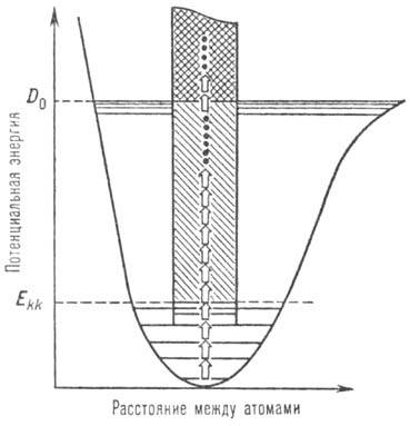

Многофотонная фотодиссоциация молекулы в основном электронном состоянии под действием мощного импульса резонансного лазерного ИК излучения характерна для всех многоатомных молекул, обладающих большим числом колебат. степеней свободы. Благодаря исследованиям многофотонного возбуждения под воздействием интенсивного лазерного ИК излучения стала доступной информация о таких св-вах многоатомных молекул в высоковозбужденных колебат. состояниях, как внутри- и межмодовый ангармо-низм и стохастизация колебат. энергии из-за взаимод. колебаний, энергетич. граница образования квазиконтинуума колебат. состояний, внутри- и межмол. релаксация возбуждения (рис. 2).

Многофотонные процессы возбуждения и диссоциации многоатомной молекулы
Рис. 2. Многофотонные процессы возбуждения и диссоциации многоатомной молекулы интенсивным лазерным ИК возбуждением, частота к-рого настроена в резонанс с колебат. полосой поглощения молекулы. Внизу-дискретные колебательно-вращат. уровни резонансных с полем колебаний; Ekk-энергетич. граница относительно широкой полосы поглощения, постепенно сдвигающаяся в длинноволновую область из-за ангармонизма колебаний; выше энергии диссоциации D0-континуум состояний перевозбужденной молекулы, подвергающейся мономолекулярному распаду.
