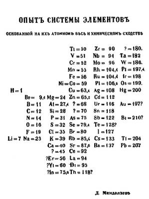

  Прообразом научной периодической системы элементов явилась таблица «Опыт системы элементов, основанной на их атомном весе и химическом сходстве», составленная Менделеевым 1 марта 1869 (рис. 1). На протяжении последующих двух лет автор совершенствовал эту таблицу, ввёл представления о группах, рядах и периодах элементов; сделал попытку оценить ёмкость малых и больших периодов, содержащих, по его мнению, соответственно по 7 и 17 элементов. В 1870 он назвал свою систему естественной, а в 1871 — периодической. Уже тогда структура периодической системы элементов приобрела во многом современные очертания (рис. 2).

Рис. 1. Таблица «Опыт системы элементов», основанной на их атомном весе и химическом сходстве, составленная Д. И. Менделеевым 1 марта 1869.

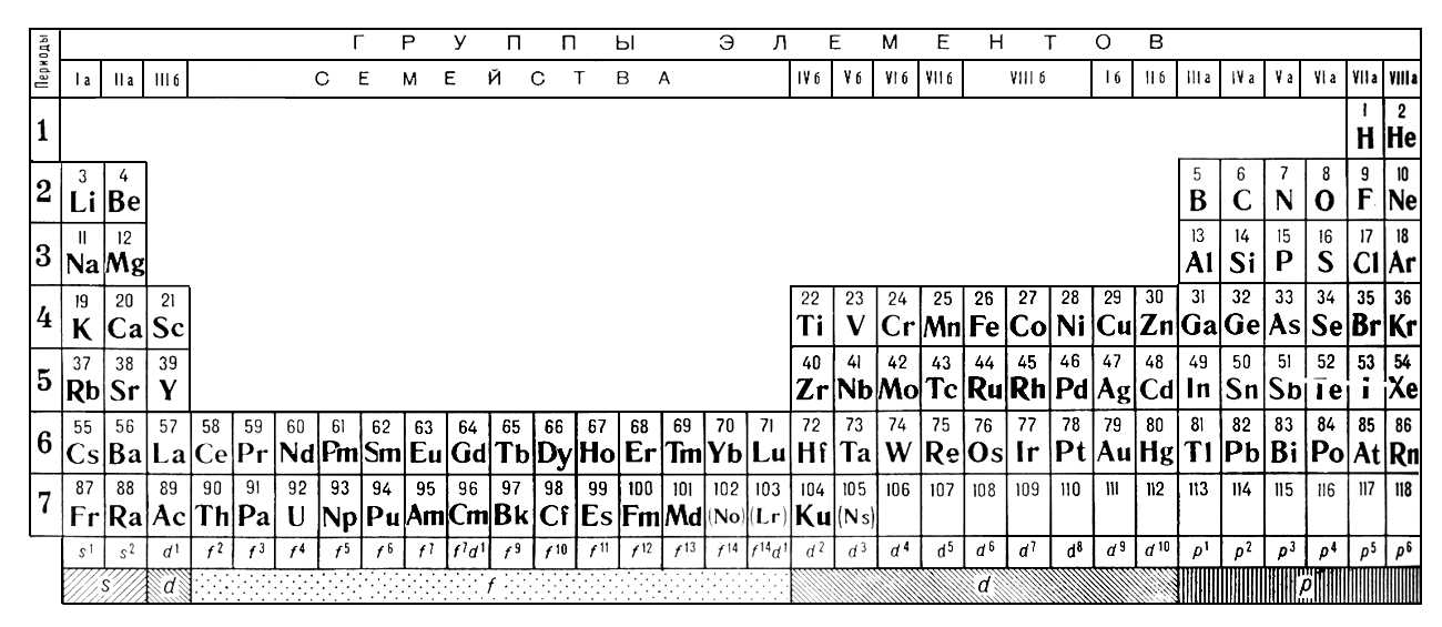

Рис. 3. Длинная форма периодической системы элементов (современный вариант).

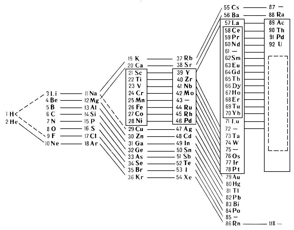

Рис. 4. Лестничная форма периодической системы элементов (по Н. Бору, 1921).

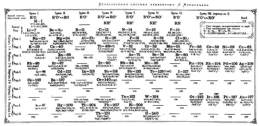

Рис. 2. «Естественная система элементов» Д. И. Менделеева (короткая форма), опубликованная во 2-й части 1-го издания Основ химии в 1871.

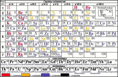

Периодическая система элементов Д. И. Менделеева.
