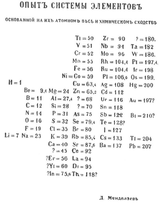

Рис. 1 Таблица "Опыт системы элементов, основанной на их атомном весе и химическом сходстве" (Д. И. Менделеев. I мирта 1869).
Однако на протяжении последующих более 40 лет периодическая система в значит. степени представляла собой лишь эмпирич. обобщение фактов, поскольку отсутствовало физ. объяснение причин периодич. изменения CB-B элементов в зависимости от возрастания их атомной массы. Такое объяснение было невозможно без обоснованных представлений о строении атома (см. Атом). Поэтому важнейшей вехой в развитии периодической системы стала планетарная (ядерная) модель атома, предложенная Э. Резерфордом (1911). В 1913 А. ван ден Брук пришел к выводу, что порядковый номер элемента в периодической системе численно равен положит. заряду (Z) ядра его атома. Этот вывод был экспериментально подтвержден Г. Мозли (закон Мозли, 1913-14). В результате периодич. закон получил строгую физ. формулировку, удалось однозначно определить ниж. границу периодической системы (H как элемент с миним. Z=1), оценить точное число элементов между H и U и установить, какие элементы еще не открыты (Z = 43, 61, 72, 75, 85, 87). Теория периодической системы была разработана в нач. 1920-х гг. (см. ниже).

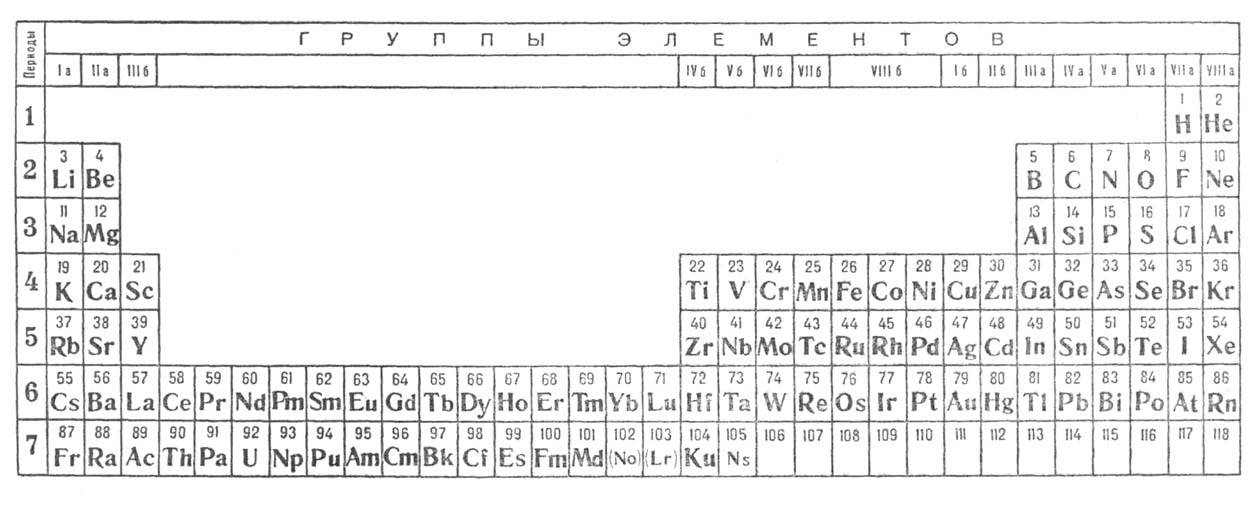

Фундам. принцип построения периодической системы заключается в выделении в ней периодов (горизонтальные ряды) и групп (вертикальные столбцы) элементов. Современная периодическая система состоит из 7 периодов (седьмой, пока не завершенный, должен заканчиваться гипотетич. элементом с Z= 118) и 8 групп Периодом наз. совокупность элементов, начинающаяся щелочным металлом (или водородом первый период) и заканчивающаяся благородным газом. Числа элементов в периодах закономерно возрастают и, начиная со второго, попарно повторяются: 8, 8, 18, 18, 32, 32, ... (особый случай первый период, содержащий всего два элемента). Группа элементов не имеет четкой дефиниции; формально ее номер соответствует макс. значению степени окисления составляющих ее элементов, но это условие в ряде случаев не выполняется. Каждая группа подразделяется на главную (а)и побочную (б)подгруппы; в каждой из них содержатся элементы, сходные по хим. св-вам, атомы к-рых характеризуются одинаковым строением внеш. электронных оболочек. В большинстве групп элементы подгрупп а и б обнаруживают определенное хим. сходство, преим. в высших степенях окисления.
Особое место в структуре периодической системы занимает группа VIII. На протяжении длит. времени к ней относили только элементы "триад": Fe-Co-Ni и платиновые металлы (Ru Rh Pd и Os-Ir-Pt), а все благородные газы располагали в самостоят. нулевой группе; следовательно, периодическая система содержала 9 групп. После того как в 60-х гг. были получены соед. Xe, Kr и Rn, благородные газы стали размещать в подгруппе VIIIa, а нулевую группу упразднили. Элементы же триад составили подгруппу VIII6. Такое "структурное оформление" группы VIII фигурирует ныне практически во всех публикуемых вариантах выражения периодической системы.
Отличит. черта первого периода состоит в том, что он содержит всего 2 элемента: H и Не. Водород вследствие специфичности св-в - единств. элемент, не имеющий четко определенного места в периодической системе. Символ H помещают либо в подгруппу Ia, либо в подгруппу VIIa, либо в обе одновременно, заключая в одной из подгрупп символ в скобки, или, наконец, изображая его разл. шрифтами. Эти способы расположения H основаны на том, что он имеет нек-рые формальные черты сходства как со щелочными металлами, так и с галогенами.

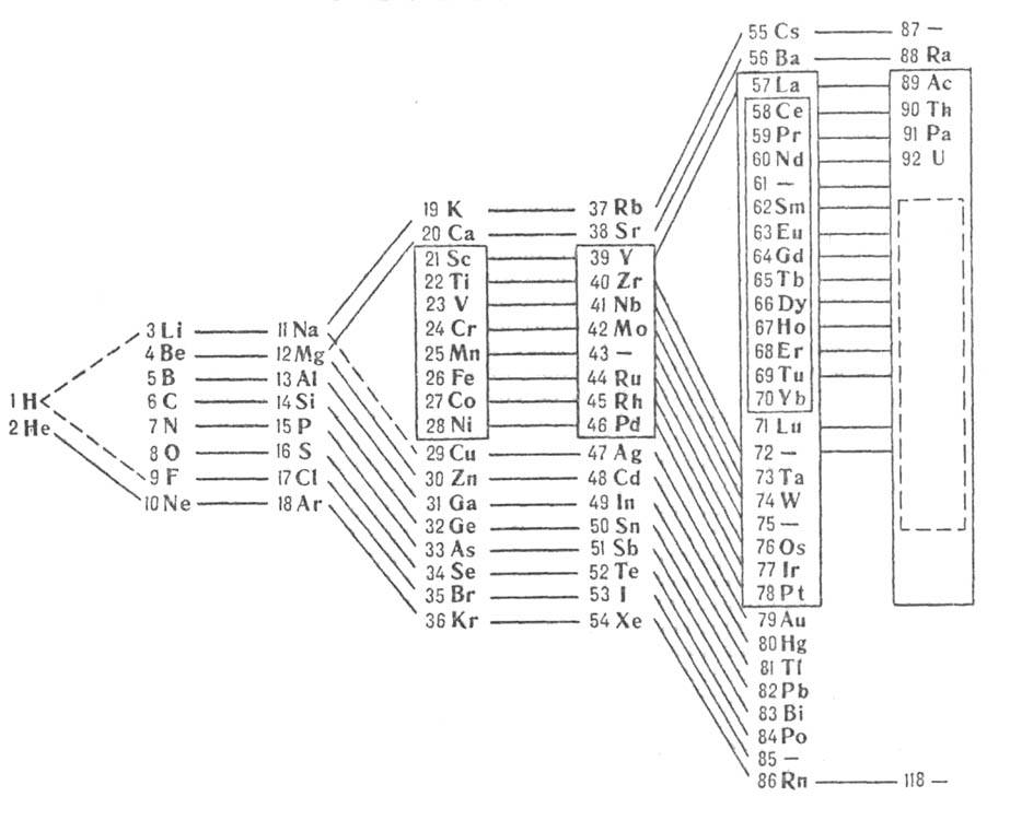

Рис. 2. Длинная форма периодич. системы хим. элементов (совр. вариант). Рис. 3. Лестничная форма периодич. системы хим. элементов (H. Бор, 1921).
Второй период (Li-Ne), содержащий 8 элементов, начинается щелочным металлом Li (единств, степень окисления + 1); за ним следует металл Be (степень окисления + 2). Металлич. характер В (степень окисления +3) выражен слабо, а следующий за ним С - типичный неметалл (степень окисления +4). Последующие N, О, F и Ne-неметаллы, причем только у N высшая степень окисления + 5 отвечает номеру группы; О и F относятся к числу самых активных неметаллов.
Третий период (Na-Ar) также включает 8 элементов, характер изменения хим. св-в к-рых во многом аналогичен наблюдающемуся во втором периоде. Однако Mg и Al более "металлич-ны", чем соотв. Be и В. Остальные элементы-Si, P, S, Cl и Ar-неметаллы; все они проявляют степени окисления, равные номеру группы, кроме Ar. T. обр., во втором и третьем периодах по мере увеличения Z наблюдается ослабление металлического и усиление неметаллич. характера элементов.
Все элементы первых трех периодов относятся к подгруппам а. По совр. терминологии, элементы, принадлежащие к подгруппам Ia и IIa, наз. I-элементами (в цветной таблице их символы даны красным цветом), к подгруппам IIIa-VIIIa-р-элементами (символы оранжевого цвета).
Четвертый период (K-Kr) содержит 18 элементов. После щелочного металла К и щел.-зем. Ca (s-элементы) следует ряд из 10 т. наз. переходных (Sc-Zn), или d-элементов (символы синего цвета), к-рые входят в подгруппы б. Большинство переходных элементов (все они - металлы) проявляют высшие степени окисления, равные номеру группы, исключая триаду Fe-Co-Ni, где Fe в определенных условиях имеет степень окисления +6, а Со и Ni максимально трехвалентны. Элементы от Ga до Kr относятся к подгруппам a (р-элементы), и характер изменения их св-в во многом подобен изменению св-в элементов второго и третьего периодов в соответствующих интервалах значений Z. Для Kr получено неск. относительно устойчивых соед., в осн. с F.
Пятый период (Rb-Xe) построен аналогично четвертому; в нем также имеется вставка из 10 переходных, или d-элементов (Y-Cd). Особенности изменения св-в элементов в периоде: 1) в триаде Ru-Rh-Pd рутений проявляет макс, степень окисления 4- 8; 2) все элементы подгрупп а, включая Xe, проявляют высшие степени окисления, равные номеру группы; 3) у I отмечаются слабые металлич. св-ва. T. обр., св-ва элементов четвертого и пятого периодов по мере увеличения Z изменяются сложнее, чем св-ва элементов во втором и третьем периодах, что, в первую очередь, обусловлено наличием переходных d-элементов.
Шестой период (Cs-Rn) содержит 32 элемента. В него помимо десяти d-элементов (La, Hf-Hg) входит семейство из 14 f-элементов (символы черного цвета, от Ce до Lu)-лaнтaнoидoв. Они очень похожи по хим. св-вам (преим. в степени окисления +3) и поэтому не м. б. размещены по разл. группам системы. В короткой форме периодической системы все ланта-ноиды включены в подгруппу IIIa (клетка La), а их совокупность расшифрована под таблицей. Этот прием не лишен недостатков, поскольку 14 элементов как бы оказываются вне системы. В длинной и лестничной формах периодической системы специ-фика лантаноидов отражается на общем фоне ее структуры. Др. особенности элементов периода: 1) в триаде Os Ir Pt только Os проявляет макс. степень окисления +8; 2) At имеет более выраженный по сравнению с I металлич. характер; 3) Rn наиб. реакционноспособен из благородных газов, однако сильная радиоактивность затрудняет изучение его хим. св-в.
Седьмой период подобно шестому должен содержать 32 элемента, но еще не завершен. Fr и Ra элементы соотв. подгрупп Ia и IIa, Ac аналог элементов подгруппы III6. Согласно актинидной концепции Г. Сиборга (1944), после Ac следует семейство из 14 f-элементов актиноидов (Z = 90 103). В короткой форме периодической системы последние включаются в клетку Ac и подобно лантаноидам записываются отд. строкой под таблицей. Этот прием предполагал наличие определенного хим. сходства элементов двух f-семейств. Однако детальное изучение химии актиноидов показало, что они проявляют гораздо более широкий диапазон степеней окисления, в т. ч. и таких, как +7 (Np, Pu, Am). Кроме того, для тяжелых актиноидов характерна стабилизация низших степеней окисления ( + 2 или даже +1 для Md).
Оценка хим. природы Ku (Z = 104) и Ns (Z = 105), синтезированных в кол-ве единичных весьма короткоживущих атомов, позволила сделать вывод, что эти элементы аналоги соотв. Hf и Та, т. е. d-элементы, и должны располагаться в подгруппах IV6 и V6. Хим. идентификация элементов с Z= 106 109 не проводилась, но можно предполагать, что они относятся к переходным элементам седьмого периода. Расчеты с помощью ЭВМ свидетельствуют о принадлежности элементов с Z = 113 118 к p-элементам (подгруппы IIIa VIIIa).
