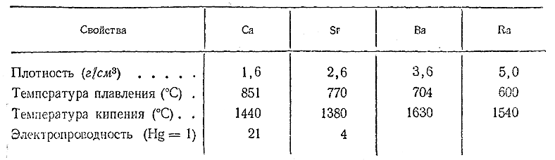

В свободном состоянии элементы подгруппы кальция могут быть получены электролизом их расплавленных солей. Они представляют собой серебристо–белые металлы. Кальций довольно тверд, стронций и особенно барий значительно мягче. Некоторые константы щелочноземельных металлов сопоставлены в приводимой таблице.

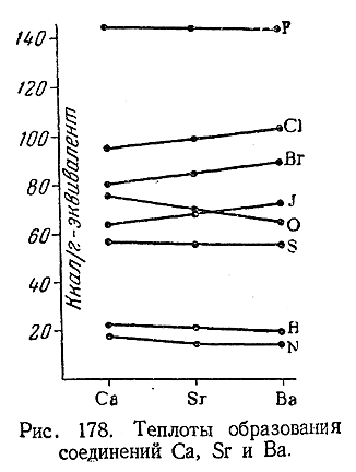

С металлоидами щелочноземельные металлы соединяются весьма энергично и с значительным выделением тепла, как это видно из рис. 178. Особенно интересны гидриды ЭН2 , образующиеся при нагревании кальция и его аналогов з токе сухого водорода.

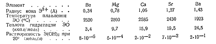

Окиси кальция и его аналогов (ЭО) представляют собой белые тугоплавкие вещества, энергично присоединяющие воду с образованием белых гидроокисей [Э(ОН)2 ]. Последние являются сильными основаниями, довольно хорошо растворимыми в воде. По ряду Са—Sr—Ва основной характер гидроокисей усиливается.
Параллельно с этим и весьма быстро растет их растворимость.
1) Свойства окисей и их гидратов изменяются довольно закономерно не только для самих щелочноземельных металлов, но и по всему ряду Be–Ва. Обусловлено это последовательным увеличением радиусов ионов Э2+ при сохранении ими однотипной электронной структуры (инертного газа).
Для вторых констант диссоциации Mg(OH)2 , Ca(OH)2 и Ва(ОН)2 были получены значения, равные соответственно 0,003, 0,03 и 0,23.

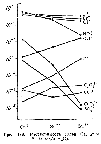

2) Растворимость важнейших солей (а также гидроокисей) Са, Sr и Ва при обычных условиях сопоставлена на рис. 179, из которого видно, что для отдельных анионов по ряду Са–Sr–Ва она изменяется различно.Это обстоятельство важно для аналитической химии. В частности, резкое различие растворимости хромовокислых солей дает возможность отделять Ва от Sr и Са. Крайне малой растворимостью щавелевокислого кальция пользуются для открытия следов этого элемента (например, в обычной питьевой воде).
Галогениды щелочноземельных металлов по своим свойствам делятся на две довольно резко обособленные группы. К одной относятся фториды, к другой – производные остальных галоидов,
Фториды почти нерастворимы не только в воде, но и в разбавленных кислотах. Кристаллогидраты для них неизвестны. Хлориды, бромиды и иодиды хорошо растворимы в воде и из растворов выделяются в виде кристаллогидратов.
Азотнокислый барий кристаллизуется при обычных условиях без воды. Напротив, нитраты Са и Sr выделяются в виде; кристаллогидратов. Последние легко растворимы в воде, тогда как растворимость Ва(NO3 )3 и Ra(NO3 )2 значительно меньше. Нитрат кальция широко применяется в качестве азотсодержащего минерального удобрения. Нитраты стронция и бария служат в пиротехнике для изготовления составов, сгорающих красным (Sr)j или зеленым (Ва) пламенем.

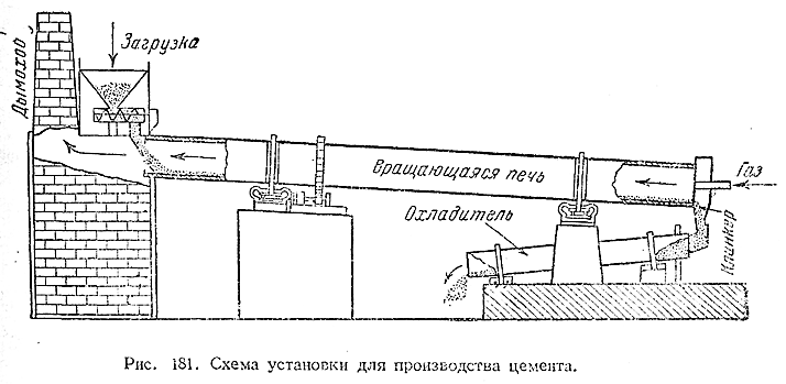

4) При производстве цемента смесь тонко измельченных известняка и богатой SiO2 глины обжигают до начала спекания (1400–1600 °С) в специальных вращающихся печах (рис. 181). Последние представляют собой слегка наклонные, выложенные внутри огнеупорным кирпичом стальные трубы диаметром 2–3 м и длиной в несколько десятков метров. Печь лежит на роликах и приводится мотором в медленное вращение. В ее верхнюю часть непрерывновводится исходная смесь, которая при постепенном продвижении вниз все более разогревается за счет тепла сгорающих в печи газов (или каменноугольной пыли). Обожженный продукт (цементный клинкер) после остывания тщательно перемалывается.
