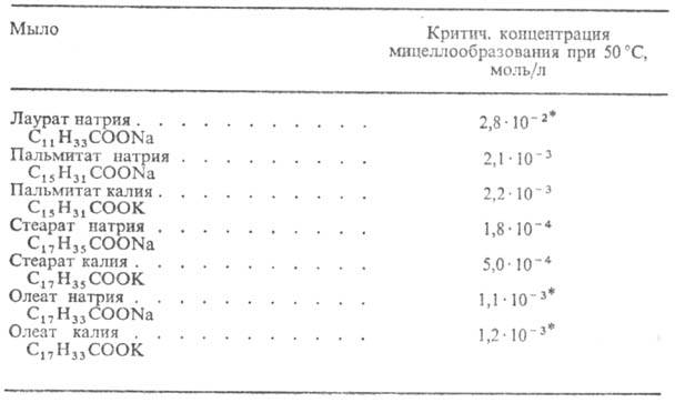

КРИТИЧЕСКИЕ КОНЦЕНТРАЦИИ МИЦЕЛЛООБРАЗОВАНИЯ ДЛЯ НЕКОТОРЫХ МЫЛ
Критические концентрации мицеллорбразования
* При 25°С.
