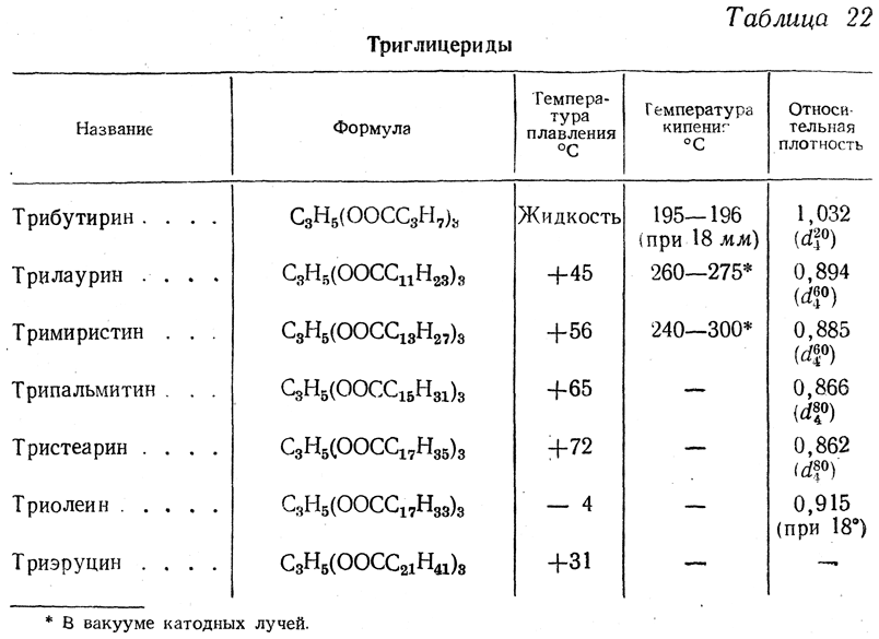

Большая часть глицеридов в природных жирах представляет собой полные эфиры (трипальмитин, тристеарин, триолеин и т. д.). Однако, например, в масле репы найден диглицерид эруковой кислоты — диэруцин С3Н5(ОН)(OOCC21H41)2. Главную составную часть жиров, по-видимому, составляют простые триглицериды, но из некоторых жиров были выделены в чистом виде и смешанные триглицериды, например олеодистеарин C3H5(OOCC17H33)(OOCC17H35)2.

Для многих глицеридов характерно наличие двух температур плавления, т. е. они плавятся при определенной температуре, а при дальнейшем нагревании затвердевают и затем снова плавятся. Так, трипальмитин плавится при 45 и 65° С, а тристеарин — при 55 и 72° С.
