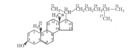

ХОЛЕСТЕРИН (5-холестен-З6007-65.jpg-ол), мол. м. 386,66; жемчужные кристатлы, жирные на ощупь; т. пл. 149 °С, т. кип. 300-320 °С (с частичным разложением);6007-66.jpg -39° (в СНС13). Хорошо раств. в триэтиламине, бензоле, пиридине, амиловом спирте, хуже - в петролейном эфире, низших спиртах, ацетоне, диэтиловом эфире, уксусной к-те, не раств. в воде, но образует с ней коллоидные р-ры.

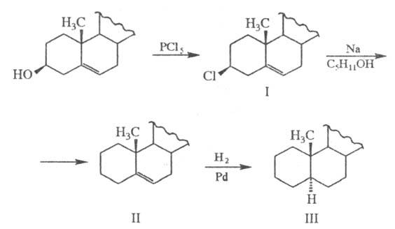

Гидроксильная группа холестерина легко замещается хлором без инверсии. Так, под действием РС15 или SOC12 холестерин превращается в холестерилхлорид (ф-ла I), восстановление к-рого Na в амиловом спирте приводит к6007-68.jpg-холестену (II); последний при каталитич. гидрировании превращается в холестан (III):
