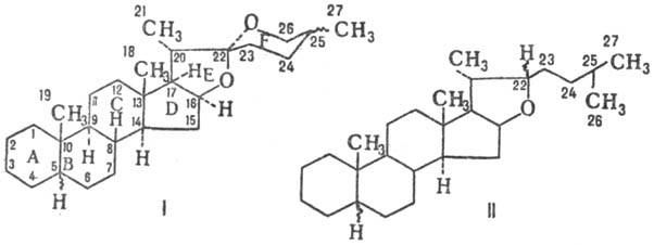

Стероидные сапонины в качестве сапогенинов содержат обычно производные спиростана (ф-ла I) или фуростана (II).

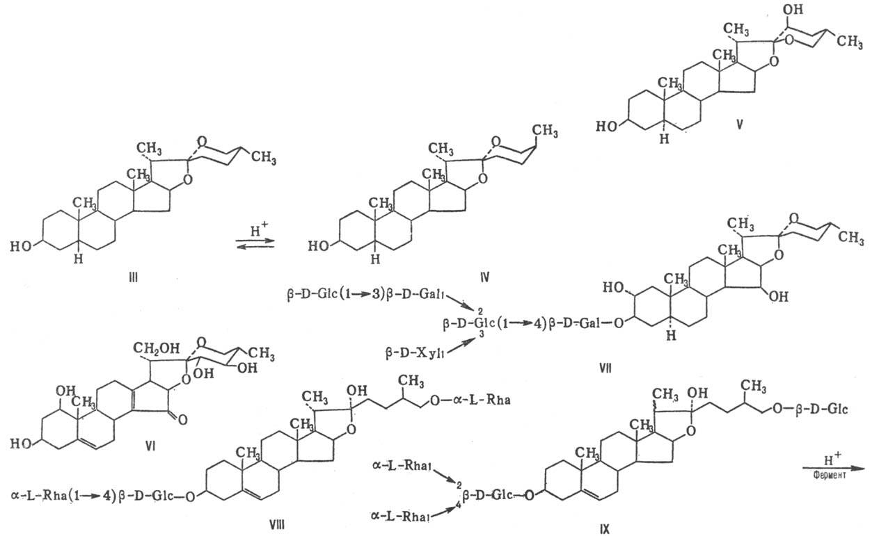

Спиростановые сапогенины, за редким исключением, содержат 27 атомов углерода. Благодаря присутствию хи-рального центра С-25 производные спиростана образуют изомеры (25R) и (25S), или изо- и нео-изомеры (соотв. группа СН3 ориентирована экваториально и аксиально). Смилаге-нин (III) и сарсасапогенин (IV)-типичные представители агликонов этого типа; их структуры находятся в подвижном равновесии:

Напр., для хиспигенина (V) характерна обращенная конфигурация хирального центра С-22; трилленогенин (VI) является производным 18-норспиростана. Агликоны сапонинов ряда спиростана обычно получают гидролизом спиростановых сапонинов или выделяют из растений в своб. виде.

Нек-рые спиростановые сапонины [напр., дигитонин (VII); Glc-глюкоза, Gal-галактоза, Xyl-ксилоза] способны образовывать труднораств. комплексы с холестерином или др. 3b-гидроксистероидами.

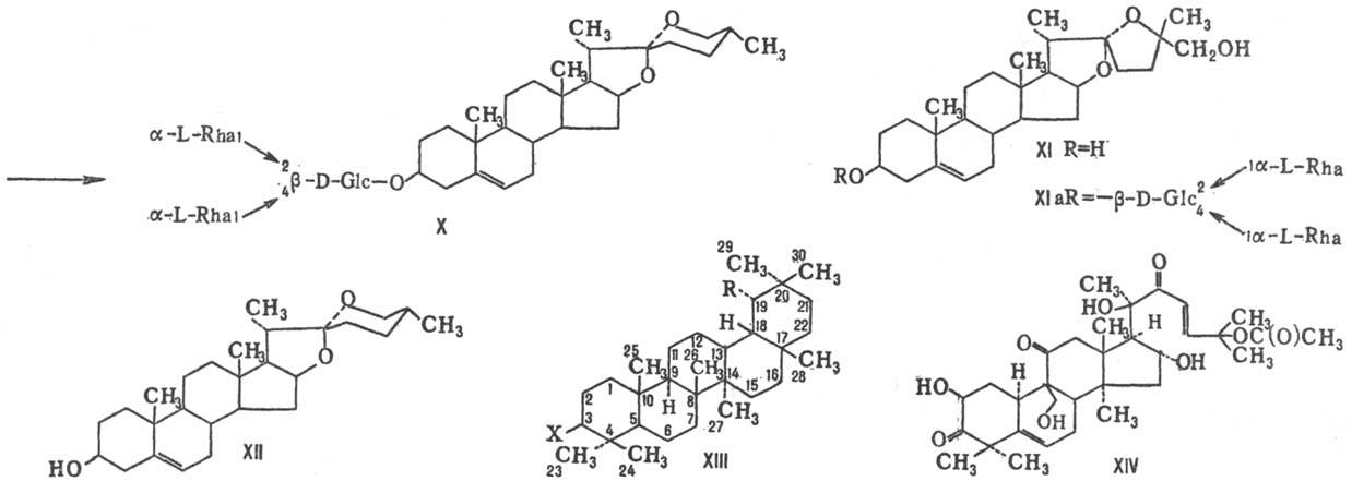

Сапонины ряда фуростана имеют в своей основе скелет соед. II. Как правило, они содержат углеводную цепь при С-3 и остаток D-глюкозы при С-26. Исключение составляет афромон-тозид (VIII; Rha-рамноза). Отщепление остатка сахара от С-26 под действием к-т или ферментов приводит к спиростановым сапонинам, напр. в случае перехода от протодиосцина (IX) к диосцину (X).
Др. тип фуростановых сапогенинов представлен нуатигенином (XI) и его гликозидами, напр. акулеатизидом А (XIa).
Сапогенины спиростанового типа, особенно диосгенин (XII),-осн. полупродукт в производстве стероидных препаратов (см. Kopmuкоиды). Для спиростановых сапонинов характерно гемолитич., канцеролитич., фунгистатич. и гипохолестери-немич. действие. У фуростановых сапонинов гемолитич. активность выражена гораздо слабее. Установлено, что фуростановые сапонины, в отличие от спиростановых, не осаждают холестерин из спиртовых р-ров.

Тритерпеновые сапогенины являются обычно производными олеанана (XIII; X и R = Н) или урсана (ф-ла XIII; X = Н, R = СН3; СН3-29 отсутствует). В природе широко распространены сапонины, сапогенинами к-рых являются амирины (напр., b-амирин, ф-ла XIII, X = ОН, R = Н; в положении 12-13 двойная связь).
В бахчевых культурах содержатся сапонины тритерпенового ряда (их идентифицировано св. 50), обладающие горьким неприятным вкусом. Сапогенины этих сапонинов-кукурбитацины (см., напр., ф-лу XIV-кукурбитацин А).
