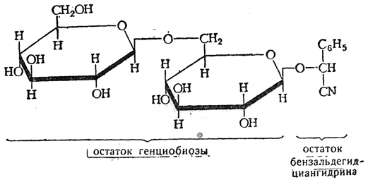

Амигдалин C20H27O11N ∙ 3H2O содержится в семенах горького миндаля (2,5— 3,5%), в косточках персика (2—3%), абрикосов и слив (1—1,8%), вишен (0,8%), яблок, груш, в листьях лавровишни и пр. Он образует кристаллы слабо-горького вкуса, легко растворимые в воде и спирте при нагревании, трудно растворимые на холоду. Амигдалин (безводный) плавится при 215°С; вращает плоскость поляризации влево: [α]D=—40°.
Под действием кислот амигдалин распадается на две молекулы глюкозы, одну молекулу бензойного альдегида и одну молекулу синильной кислоты:
Глюкоза находится в амигдалине в виде дисахарида генциобиозы. Строение амигдалина, являющегося β-гликозидом, выражается формулой:
