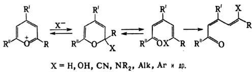

Р-ции с раскрытием цикла, характерные для a-аддуктов, протекают, как правило, через нестабильные промежут. продукты, к-рые могут подвергаться гидролитич. расщеплению или изомеризоваться, напр.:

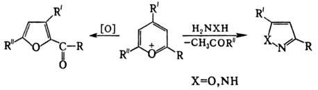

Рециклизация пирилия солей с вовлечением присоединившегося нуклеофила или имеющегося в цикле заместителя может происходить с образованием 5-7-членных гетеро- и кар-боциклов. Пятичленные гетероциклы образуются, напр., при окислении пирилия солей или их взаимод. с 1,2-бифункцион. нуклеофи-лами:

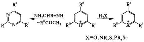

Образование нового шестичленного гетероцикла может происходить как с сохранением углеродного скелета, так и с его изменением, напр.:

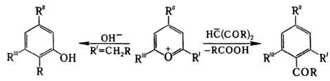

Формирование карбоциклич. шестичленных соед. осуществляется в р-циях с СН-кислотами и при взаимод. a-алкилзамещенных пирилия солей со щелочами или вторичными аминами, напр.:

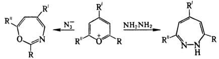

Образование семичленных соед. наблюдается в р-циях пирилия солей, напр., с азидами и гидразином:
