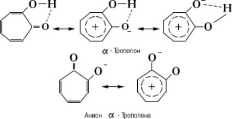

Трополоны — производные окситропона. Энергия резонанса трополоновой системы составляет 126 кдж/моль (30 ккал/моль), дополнительная стабилизация вносится внутримолекулярной водородной связью (показана пунктиром):
Для трополонов характерен высокий дипольный момент (около 3,7 D). По химическим свойствам трополоны напоминают фенолы: реагируют со щелочами, легко вступают в некоторые реакции электрофильного замещения (бромирование, азосочетание, оксиметилирование). Однако они не сульфируются и не вступают в Фриделя — Крафтса реакции. Трополоны — более сильные кислоты, чем фенолы, их алкиловые эфиры и аминопроизводные легко гидролизуются. Трополоны не дают производных по карбонильной группе (оксимов, семикарбазидов и др.), вступают в диеновый синтез как диены. Структура трополона лежит в основе алкалоида колхицина и ряда др. природных соединений. Многие трополоны обладают фунгицидным и бактериостатическим действием.
