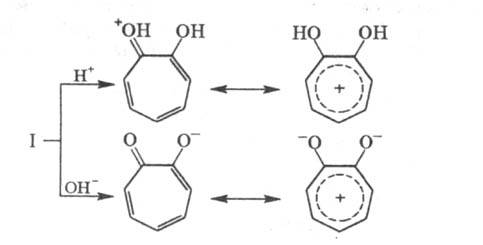

Трополоновое кольцо присутствует в нек-рых природных соед., напр, в колхицине, выделенном из безвременника осеннего Colchicum Autumnale; в древесине кедра содержатся терпеновые трополоны (3-, 4- и 5-изопропилтропо-лоны, туяплицины); метаболитами разл. видов плесени явля-ются 2,6-дигидрокситропон-4-карбоновая (стипитатовая) к-та и 2,6,7-тригидрокситропон-З-карбоновая (пуберуловая) к-та. Хим. св-ва трополонов определяются наличием системы сопряжен-ных связей и внутримол. водородной связи. Трополоны протонируются сильными к-тами; с основаниями, подобно фенолам, образу-ют анионы:

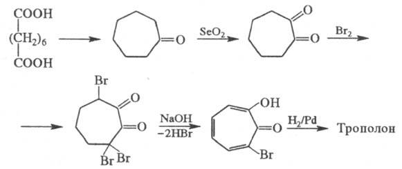

Получают трополоны из пробковой к-ты по схеме:
Трополон образуется также окислением тропилидена (циклогеп-татриена) KMnO4; взаимод. 1,2-диметоксибензола с диазоуксусным эфиром, образующееся производное циклогептатрие-на бромируют, омыляют и декарбоксилируют; циклизацией диэтилового эфира пимелиновой к-ты с послед, бромирова-нием и каталитич. дебромированием.
