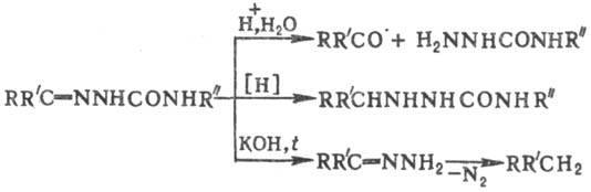

При нагр. с к-тами семикарбазоны разлагаются, легко гидрируются по связи C=N, при нагр. в присут. щелочей или алкоголятов щелочных металлов образуют углеводороды:

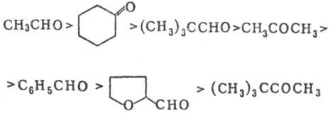

Активность карбонильных соед. при получении семикарбазонов уменьшается в ряду:
Это свидетельствует о влиянии на скорость р-ции как полярных, так и стерич. факторов. Скорость гидролиза семикарбазонов изменяется в др. последовательности, что дает возможность путем быстрой обработки смеси карбонильных соед. се-микарбазидом выделять семикарбазон наиб. активного карбонильного соед., а при длит. процессе-семикарбазон, более устойчивый к гидролизу.

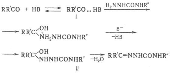

Роль катализатора (к-ты НВ) при получении семикарбазонов сводится к образованию комплекса ф-лы I, к-рый и является активным субстратом (поэтому сильные к-ты не эффективны как катализаторы). При взаимод. этого комплекса со своб. семикарбазидом, частично образующимся в результате р-ции его гидрохлорида с ацетатом Na, получают соединения ф-лы II; последние легко теряют воду, превращаясь в семикарбазоны:

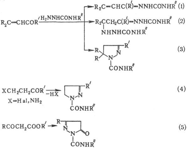

Р-ция имеет ограничения. Так, при взаимод. пергалоген-карбонильных соед. (напр., хлораля, гексафторацетона) с семикарбазидами образующиеся соед. ф-лы II не дегидратируются в условиях р-ции. a,b-Непредельные альдегиды и кетоны в зависимости от условий р-ции дают семикарбазоны (ур-ние 1), семикарбазидосемикарбазоны (2) либо пиразолины (3). b-Галоген- и a-аминокетоны образуют соответствующие пиразолины (4), а производные b-кетокислот-пиразолоны (5):
