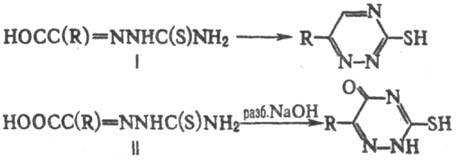

Тиосемикарбазоны арил(гетерил)замещенных a-дикарбоншгьных соед., напр, ф-л I и II, циклизуются с образованием соотв. 1,2,4-триазинов и триазинонов, напр.:

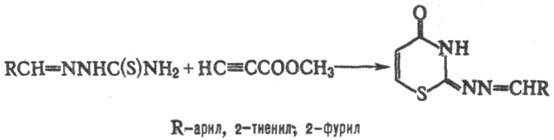

Конденсация тиосемикарбазонов нек-рых ароматич. альдегидов с метиловым эфиром пропиоловой к-ты приводит к тиазинонам, напр.:

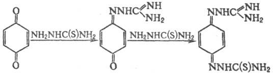

В нек-рых случаях р-ция протекает аномально, напр. при взаимод. 1,4-бензохинона с тиосемикарбазидом:
Образующийся продукт (фарингосепт)-лечебное и профи-лактич. ср-во против тонзиллитов, ангины, гингивитов, стоматитов.

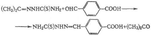

Тиосемикарбазоны можно получать обменной р-цией альдегидов с доступным тиосемикарбазонами ацетона либо обработкой гидразонов альдегидов изотиоцианатами, напр.:
