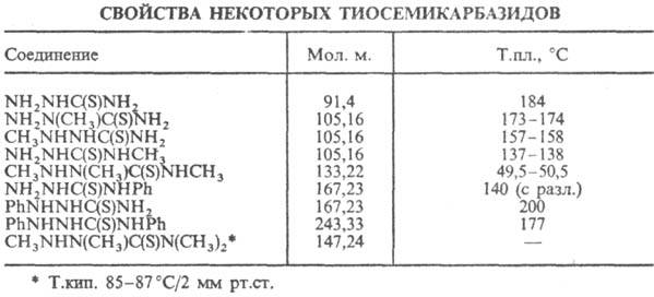

ТИОСЕМИКАРБАЗИДЫ (гидразиды тионкарбаминовых кислот, аминотиомочевины), соед. общей ф-лы 4115-29.jpg (R-H, одинаковые или разл. алкил, алкенил, арил), производные тиосемикарбазида NH2NHC(S)NH2; бесцв. кристаллы, нек-рые тетра- и пента-замещенные-жидкости (см. табл.).

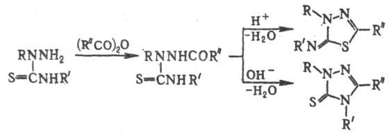

При ацилировании тиосемикарбазидов образуются N-ацилпроизводные; обычно ацильная группа направляется к незамещенным атомам N-1 или N-4. Дегидратация ацильных производных приводит к гетероциклич. соед., напр.:

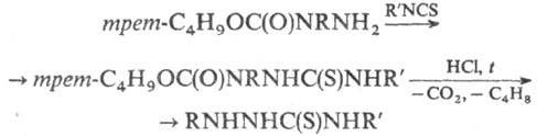

Тиосемикарбазиды получают взаимод. замещенных гидразина с изотио-цианатами; для синтеза 1,1-дизамещенных и 1,1,2-тризаме-щенных используют ацилизотиоцианаты:
