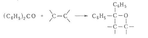

кристаллич. модификациях: т. пл. 48,1 и 26°С, т. кип. 305-309°С; d420 1,1460 и 1,1076, nD20 1,6077 и 1,6059 соотв. Не раств. в воде, раств. в эфире, этаноле, бензоле, уксусной к-те. В ИК-спектре vC=O 1650-1680 см -1. Обладает всеми хим. св-вами ароматич. кетонов. Вследствие соседства фенилъных групп СО-группа менее реакционноспособна, чем в жирноароматич. кетонах: бензофенон не присоединяет HCN и NaHSO3, а оксим и гидразон образуются только при нагревании. Электроф. замещение проходит гораздо медленнее, направляется оно в осн. в мета-положение к СО-группе. Бензофенон расщепляется конц. р-ром NaOH при высокой т-ре до C6H5COONa и С6Н6. Восстанавливается Zn-пылью в водно-щелочном или аммиачном р-ре в бензгидрол (С6Н5)2СНОН, применяемый в синтезе триарилметановых красителей. Для исчерпывающего восстановления кетонной группы р-цию проводят обычно в соляной к-те (кат. - амальгама Zn). В спиртовых р-рах на солнечном свету бензофенон медленно превращ. в бензпинакон (С6Н5)2С(ОН)С(ОН)(С6Н5)2. При УФ-облучении присоединяется к олефинам:
