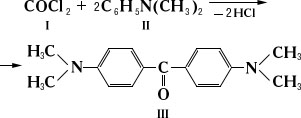

Михлера кетон, ди-п-диметиламинобензофенон, серебристо-зеленоватые кристаллы (tпл 179 °С), практически нерастворимые в воде, эфире, спирте, растворимые в пиридине и тёплом бензоле. В промышленности Михлера кетон (III) получают действием фосгена (1) на диметиланилин (II):

  • Механизм реакции синтеза: Реакция с фосгеном протекает через образование хлорангидрида, который затем взаимодействует со второй молекулой диметиланилина в присутствии хлорида цинка как катализатора.
