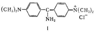

Михлера кетон восстанавливается амальгамой Na до 4,4'-бис-(ди-метиламино)бензгидрола (гидрол Михлера-промежут. продукт в произ-ве красителей); амальгамой Zn в кипящей НСд-до бис-(4-диметиламинофенил)метана. Реагирует с магнийорг. соединениями, напр. с CH3MgI образует 1, 1'-6ис-(4-диметиламинофенил)этилен. При взаимод. с СОСl2 (или РОСl3) либо металлич. Na в среде углеводорода превращ. в реакционноспособные хлор- или соотв. натрий-производные, дальнейшие р-ции с ароматич. аминами или арилхлоридами приводят к трифенилметановым красителям. Реагируя с NH4Cl (160-170 °С; кат.-ZnСl2), образует желтый краситель аурамин (ф-ла I), конденсируясь с ди-метиланилином в присут. РОСl3- кристаллический фиолетовый.
