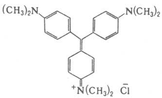

КРИСТАЛЛИЧЕСКИЙ ФИОЛЕТОВЫЙ (кристаллвиолет), темно-зеленые кристаллы с металлич. блеском; т. разл. 215°С; раств. в воде, этаноле, СНСl3, глицерине. Получают конденсацией кетона Михлера с диметиланилином в присут. РОСl3. Кислотно-основной индикатор в водной среде (при рН 0,8-2,6 переход окраски от зеленой к синей), применяется также для титрования карбоновых к-т в СН3СООН. Реагент для осаждения, отделения и обнаружения Sb(V), Zn(II), Tl(III), Cd(II), Hg(II) и др. Лейкооснование Кристаллический фиолетовый -бесцв. кристаллы; хорошо раств. в воде, этаноле, р-рах к-т и щелочей. Реагент для спектрофото-метрич. определения Ir (метод основан на образовании окрашенного соед. при окислении лейкооснованияиридием),
lмакс 590 нм, eмакс 4,8.104, ниж. граница определяемых содержаний 0,2 мкг/мл.
