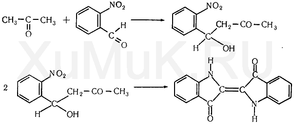

Реакция с о -нитробензальдегидом. При взаимодействии ацетона с о-нитробензальдегидом в щелочной среде образуется индиго, имеющее синюю окраску:
Малые количества ацетона с о -нитробензальдегидом реагируют медленно. При этом сначала появляется желтая окраска, переходящая в желто-зеленую, а затем в зелено-синюю. Образовавшееся при этой реакции индиго хорошо экстрагируется хлороформом, который приобретает синюю окраску.
Выполнение реакции. В пробирку вносят 3-5 капель исследуемого раствора и каплю насыщенного раствора о-нитробенз-альдегида в 2 н. растворе гидроксида натрия. Смесь слегка нагревают на водяной бане, а затем охлаждают до комнатной температуры. После этого в пробирку прибавляют 1 мл хлороформа и взбалтывают. При наличии ацетона хлороформный слой приобретает синюю окраску.
Предел обнаружения: 100 мкг ацетона в пробе.
При указанных выше условиях спиртовые растворы ацетона
дают сине-красную окраску. о -Нитробензальдегид также дает окраску с ацетофеноном, ацетилацетоном, диацетилом, ацетоуксусным эфиром, ацетальдегидом и др.
