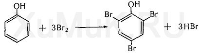

Реакция с бромной водой. От прибавления бромной воды к фенолу выпадает осадок трибромфенола:
Выполнение реакции. К 0,5—1,0 мл исследуемого раствора прибавляют 3—5 капель бромной воды. При наличии фенола в исследуемом растворе образуется желтовато-белый осадок трибромфенола. Эту реакцию дают крезолы, анилин и некоторые другие ароматические амины.

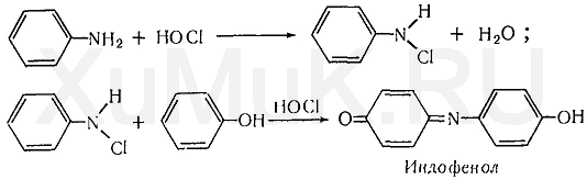

Индофеноловая реакция. При окислении смеси фенолов и аминов (в том числе и аммиака) образуются индофенолы, имеющие соответствующую окраску:
При выполнении индофеноловой реакции в качестве окислителей могут быть использованы гипохлорит натрия, хлорная известь, хлорная или бромная вода, пероксид водорода и др. Окислителем также может быть кислород воздуха.
Выполнение реакции. К 0,5—1,0 мл исследуемого раствора прибавляют 1 каплю анилина и 2 мл раствора гипохлорита натрия. Появление грязно-фиолетовой окраски указывает на наличие фенола в пробе. После прибавления аммиака появляется устойчивая синяя окраска.

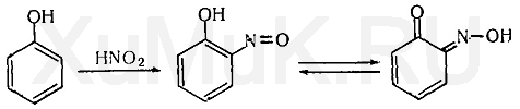

Реакция с реактивом Миллона. При взаимодействии фенола с реактивом Миллона (смесь нитратов одно- и двухвалентной ртути, содержащая азотистую кислоту) появляется красная или оранжевая окраска. При малых количествах фенолов возникает желтая окраска. Нагревание ускоряет эту реакцию. Вероятно, что при этой реакции вначале образуется 2-нитрозофенол, который переходит в 1,2-хинонмоноксим:

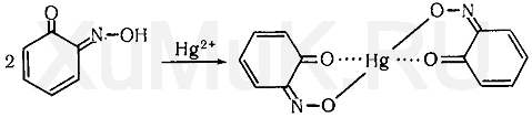

1,2-хинонмоноксим с ионами ртути образует окрашенное внутрикомплексное соединение:
Выполнение реакции. В микротигель вносят 1—2 капли исследуемого раствора, прибавляют 1—2 капли реактива Миллона и оставляют на несколько минут. Если за это время не произойдет изменение окраски, то смесь нагревают до кипения и кипятят несколько минут. Появление красной окраски указывает на наличие фенола в пробе. Эту реакцию дают некоторые фенолы, анилин, эфиры фенолов, которые при нагревании образуют фенол. Эта реакция часто используется для обнаружения пара-замещенных фенола, которые не могут быть обнаружены при помощи реакции Либермана.
