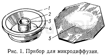

Прибор для микродиффузии (рис. 1) представляет собой небольшой круглый толстостенный сосуд 1 из стекла или пластмассы (наружный диаметр 60—70 мм, высота 10 мм). Внутри этого сосуда расположен второй круглый сосуд 2 меньшего размера (диаметр 30—35 мм, высота 5 мм). Таким образом, в приборе для микродиффузии имеется внутренняя круговая 3 и наружная кольцевая 4 камеры. Верхний край наружной камеры должен пришлифовываться так, чтобы к нему плотно прилегала крышка 5.
Для создания герметичности в приборе края наружной камеры слегка смазывают вазелином или силиконовой смазкой и плотно прижимают крышку.
Исследуемые объекты вносят в наружную кольцевую камеру, а поглощающую жидкость — во внутреннюю камеру. К. исследуемым объектам, находящимся в наружной камере прибора, на расстоянии 2—3 см помещают раствор вещества, способствующего переходу исследуемого соединения из объекта в пространство прибора. Затем прибор плотно закрывают крышкой и слегка наклоняют его для смешивания исследуемого объекта и раствора, способствующего переходу исследуемого вещества в пространство прибора. После этого прибор оставляют на определенное время, необходимое для диффузии. После окончания диффузии определяют исследуемое вещество в жидкости, находящейся во внутренней камере.
