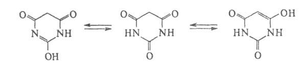

воде, раств. в эфире. Кислотные св-ва (рКа ~ ~ 10) обусловлены
кето-енольной и лактамлактимнои таутомерией:

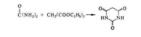

Синтезируют барбитуровую кислоту из мочевины и малоновой к-ты или ее диэтилового эфира
в присут. алкоголята Na:
