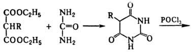

Пиримидин и его производные обычно получают конденсацией b-карбонильных соед. (или их эквивалентов, напр. ацеталей, енаминов и др.) с формамидом, ами-динами, мочевиной, тиомочевиной или гуанидином, напр.:
Сам пиримидин синтезируют обычно конденсацией 3-аминоакролеина с мочевиной или каталитич. восстановлением 2-хлор, 2,4-ди-хлор- или 2,4,6-трихлорпроизводных пиримидина в присут. оснований. Ядро пиримидина входит в состав нуклеиновых к-т, витаминов (напр., B1), антибиотиков (амицетин, блеомицин), лек. препаратов (барбитураты, пиримидиновые сульфамиды, фторафур, оротовая к-та), сильных ядов (тетродотоксин), коэнзимов (уридинфосфатглюкоза) и др.
