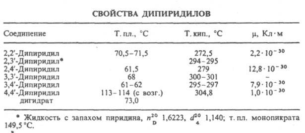

ДИПИРИДИЛЫ (бипиридины, бипиридилы, пиридилпиридины), мол. м. 156,18; бесцв. кристаллы (за исключением 2,3'-дипиридила, см. табл.). 2,2'-Дипиридил - плоская молекула; параметры решетки: а = 0,565 нм, b = 0,622 нм, с =1,354 нм; b=119°20'; z = 2. 4,4'-Дипиридил - неплоская молекула с углом поворота плоскостей 37,2°; аналогичную конформацию имеют 3,3'- и 3,4'-дипиридилы
2,2'-, 2,3'- и 2,4'-Дипиридилы хорошо раств. в орг. р-рителях, плохо - в воде. 3,3'-Дипиридил хорошо раств. в воде и этаноле, плохо - в диэтиловом эфире. 3,4'-Дипиридил гигроскопичен и расплывается на воздухе; до 12,8 °С хорошо раств. в воде, выше этой т-ры теряет р-римость.
