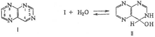

Птеридин-я-электронодефицитная гетероароматич. система. Р-ции электроф. замещения для птеридина и его замещенных неизвестны. О-, S-, N- и С-Нуклеофилы легко взаимод. с птеридином, присоединяясь обычно по связи N-3—С-4. Так, вода легко обратимо присоединяется к птеридину (ковалентная гидратация) с образованием соед. ф-лы II, благодаря чему птеридин в водном р-ре проявляет св-ва основания (рКа 4,79) и к-ты (рКа 11,21). В галогензамещенных птеридина легко идет обмен галогенов на др. нуклеофилы, причем подвижность галогена в зависимости от положения падает в ряду 7 > 4 > 2 > 6. Восстановление птеридина LiAlH4 приводит к 5,6,7,8-тетрагидроптеридину; дигидрозамещенные птеридина, а также продукты частичного восстановления пиримидинового цикла м. б. получены только обходными путями. Аминозамещенные птеридина существуют практически только в аминоформе, гидрокси- и меркаптозамещен-ные-соотв. в форме птеридинонов и птеридинтионов. Наиб. изучены птерин (ф-ла III; R = R' = Н), люмазин (IV) и их замещенные.

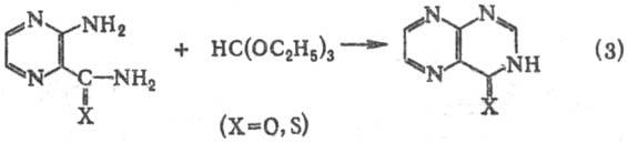

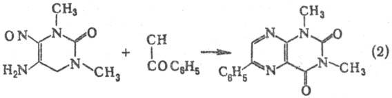

Птеридин и его производные обычно получают взаимод. 5,6-ди-аминопиримидинов с a-дикарбонильными соед. или их аналогами (р-ция 1), а также из 4-амино-5-нитрозопиримидинов и карбонильных соед., нитрилов или фосфонатов, имеющих активир. группу СН2 (2); реже используют путь, включающий построение пиримидинового цикла исходя из производных пиразина (3).
