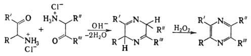

Общие методы синтеза пиразина и его производных: 1) конденсация 1,2-диаминоалканов с a-дикетонами, напр.:
В пром-сти пиразин синтезируют обычно этим способом. 2) Конденсация двух молекул a-аминокетонов или a-аминоальде-гидов, напр.:
Такая конденсация протекает также при восстановлении a-азидо- и a-нитрокетонов.
