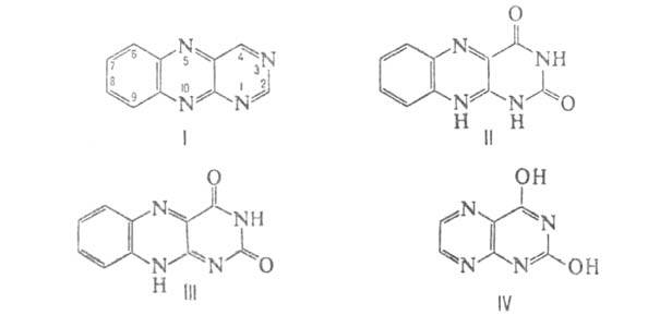

БЕНЗОПТЕРИДИНЫ (пиримидинобензопиразины), производные не полученного в своб. состоянии бензо[g]птеридина (ф-ла I). Изучены гл. обр. производные аллоксазина (II) и изоаллоксазина (III).
Бензоптеридины - желтые или оранжево-коричневые твердые в-ва, разлагающиеся ок. 300°С без плавления. Раств. в водных р-рах щелочей и карбонатов щелочных металлов, плохо - в спирте, не раств. в воде и орг. р-рителях. Слабо амфотерны. Алкилируются в осн. по азоту пиримидинового кольца, напр. из соед. II образуются 1,3-диалкилпроизводные. Обратимо восстанавливаются в бесцв. дигидропроизводные (лейкосоединения): соед. П - в кислом р-ре, соед. III - в присут. дитионита (Na2S2O4). Окисление соед. II приводит к разрушению бензольного кольца с образованием 2,4-дигидроксиптеридина (IV).

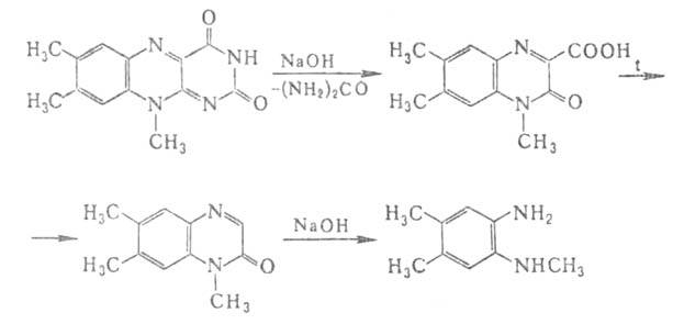

При действии сильных щелочей производные II расщепляются до гидроксихиноксалинкарбоновых к-т, а III - до гидроксигидрохиноксалинкарбоновых, к-рые при дальнейшем нагревании со щелочью превращ. в ароматич. диамины, напр.:

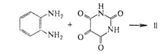

Синтезируют бензоптеридины восстановлением о-нитроаминов и о-аминоазосоединений в присут. аллоксана или конденсацией аллоксана с ароматич. о-диаминами в слабокислой среде, напр.:
Из N-метилзамещенных аллоксана получают соотв. 1-и 3-метилаллоксазины или 1,3-диметилаллоксазины; из N-замещенных о-диаминов-10-замещенные соед. III.
