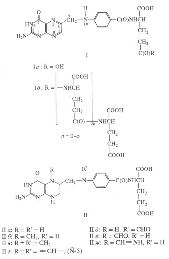

Фолиевая к-та (N-птероил-L-глутаминовая к-та) - мол. м. 441,41; бледно-желтые кристаллы, разлагается при т-ре 25O0C; 5022-11.jpg 19,9 (концентрация 1% в 0,1 н. NaOH); очень плохо раств. в воде (0,001% при 2 0C и 0,05% при 100 0C), этаноле, легко - в разб. р-рах щелочей, раств. в разб. к-тах, не раств. в ацетоне, диэтиловом эфире, хлороформе и углеводородах; lмакс в 0,1 н. NaOH (рН 13) 256, 282 и 365 нм (e соотв. 30000, 26000 и 9800). Фолиевая к-та стабильна в слабокислых и нейтральных водных р-рах; в водных р-рах на свету и в щелочных р-рах в присут. O2 быстро разлагается на n-аминобензоилглутаминовую к-ту и 6-формилптерин, окисляющийся в 6-птеринкарбоновую к-ту. В отсутствие O2 в щелочных р-рах устойчива. При нагр. с минер. к-тами легко гидролизуется с образованием 6-метилптерина.

Биологически активные формы фолиевой к-ты -5 6,7,8-тетрагидрофолиевая к-та (ТГФК; II а) и ее производные (коферментные формы фолацина)·
Превращение фолиевой к-ты в ТГФК в животных тканях происходит в два этапа: на первом фолиевая к-та, присоединяя два атома H, превращается в дигидрофолиевую, на втором происходит присоединение еще двух атомов H, в результате чего образуется ТГФК. Оба этапа катализирует фермент тетрагидрофолатдегидрогеназа.
Фолиевая к-та и ее коферментные формы присутствуют в тканях в виде т. наз. конъюгированных форм, или птероил-полиглутаматов, в к-рых вместо одного остатка глутаминовой к-ты содержится от 2 до 7 ее остатков, связанных пептидными связями (ф-ла I б).
Участвуя в качестве кофермента в разл. ферментативных р-циях, связанных с отщеплением одноуглеродных фрагментов, ТГФК осуществляет их перенос, выступая в одних р-циях в качестве акцептора, в других - в качестве донора этих фрагментов.
К числу одноуглеродных фрагментов, переносимых ТГФК в этих превращениях, относятся группы CH3, CH2, 5022-13.jpg , CHO, 5022-14.jpg. Присоединяя эти группы, ТГФК образует след, производные: 5-метил- (II б), 5,10-метилен- (II в), 5,10-метинил-(II г), 10-формил- (II д), 5-формил- (II e)и 5-формиминотетрагидрофолиевые к-ты (II ж). Взаимопревращения этих производных образуют т. наз. цикл фолиевой к-ты.
