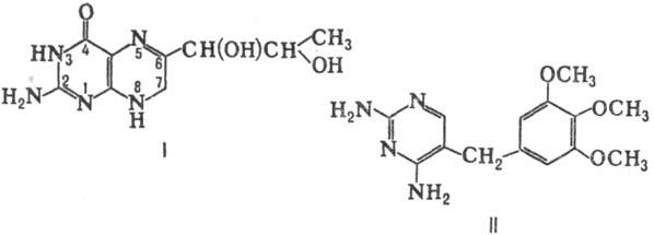

Тетрагидрофолатдегидрогеназа из нек-рых источников катализирует медленное восстановление фолиевой к-ты в Н4-фолат. Фермент катализирует также восстановление 7,8-дигидробиоптерина (ф-ла I) в 5,6,7,8-тетрагидробиоптерин.

Активность тетрагидрофолатдегидрогеназы в лейкозных и др. злокачеств. клетках значительно выше, чем в нормальных клетках. Ингибиторы тетрагидрофолатдегидрогеназы (метотрескат и его аналоги; см. Противоопухолевые средства)применяют для лечения острых лейкозов, злокачеств. опухолей и псориаза. Др. ингибитор тетрагидрофолатдегидрогеназы (триметоприм, II) в комбинации с метотрескатом используют для лечения тяжелых инфекц. заболеваний.
